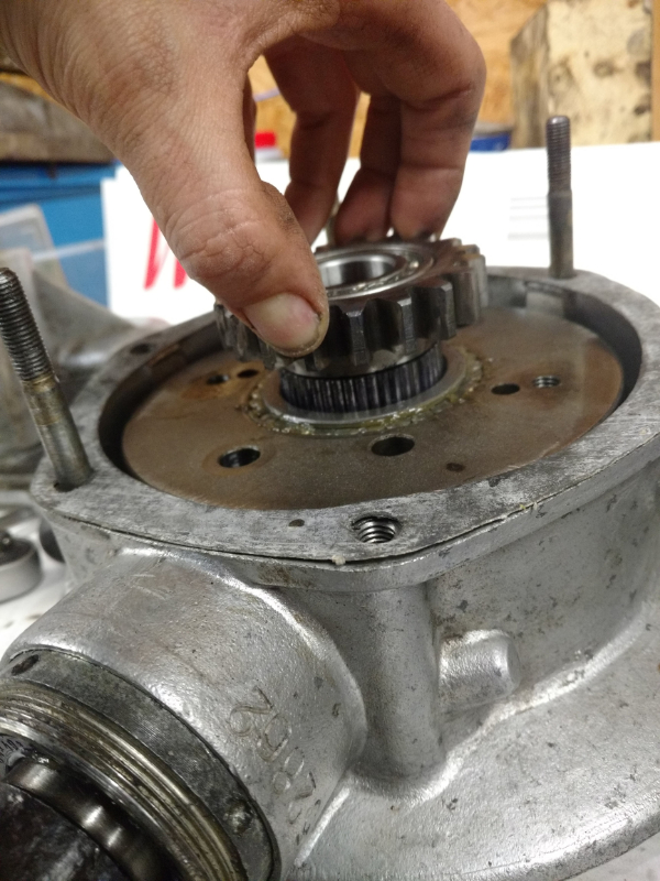

Remontage du différentiel....
d'après collage des rouleaux et des aiguilles à la graisse.
graissage des pignons du différentiel à la graisse au bisulfure de molybdène.
les jeux ont été réglé préalablement d’après l’excellent tuto de Flattwinbobber
