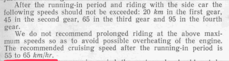

Messages : 5511
Re: Un vieux schpountz vous salue de la main gauche
65 km/h, c'est la vitesse à laquelle mon MT12 se sent le mieux.

Kreuzhof a écrit :65 km/h, c'est la vitesse à laquelle mon MT12 se sent le mieux.
bon eh bien on fera la route ensemble avec plaisir :)

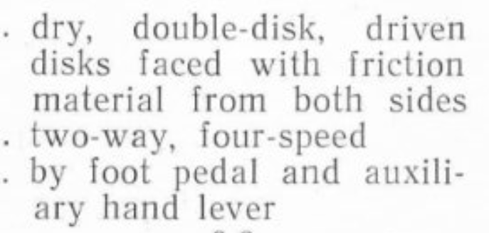

Omar_Cello a écrit :
manifestement pas, le descriptif PDF ne fait pas état d'une marche arrière sur ce modèle.
tu es certain ? pages 5 et 29 du manuel y disent que y a " two ways and 4 vtesses "
http://dnepr-kiev.com/catalogue-of-spar ... nepr-k-650
Omar_Cello
Messages : 620
Message par Omar_Cello »
Le descriptif parle de l'embrayage à sec, double disque
mais pas expressément de " Reverse Gear " (marche arrière).
De plus, l'utilisation de la M.A. est spéciale,
à savoir :
1 on doit être à l'arrêt, moto immobile
2 moteur au ralenti,
3 au point mort (lampe verte)
4 embrayage enclenché,
5 là seulement on peut actionner le levier de MA.
A la fin de la manœuvre de nouveau :
1 à l'arrêt, moto immobile
5 et on remet le levier de MA en position vers l'avant
3 on est toujours au point mort (lampe verte)
Or aucune de ces manœuvres n'est décrite dans le PDF.
Pour cette raison j'en déduis qu'il s'agit d'un modèle sans marche arrière.

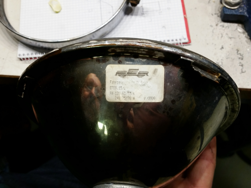

Salut

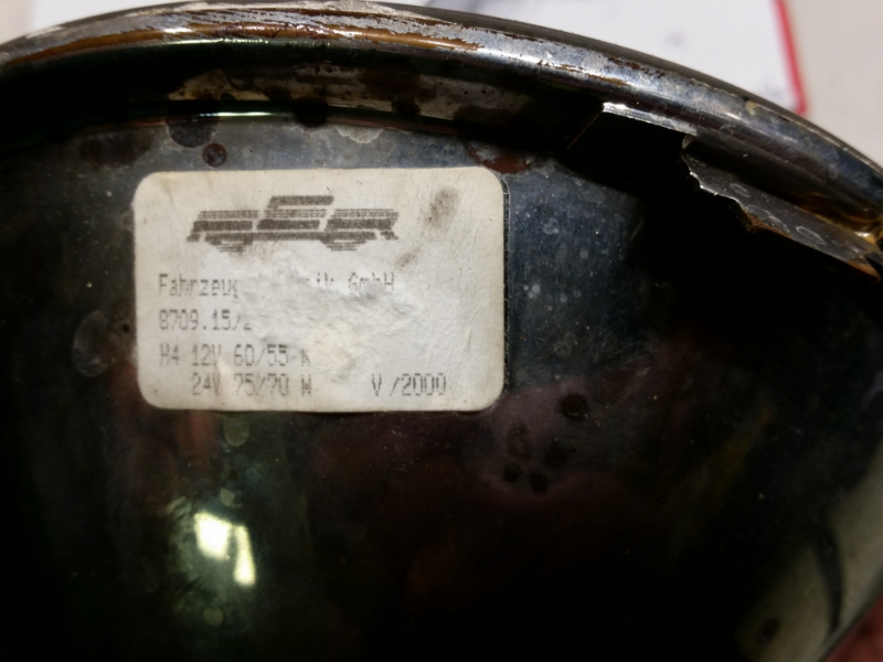

mon optique de phare (la verre en avant et le globe arrière chromé) sont en train de corroder.
c'est un truc scellé verre / globe
y a des références sur le verre avant
H4
1044-89  1244489
si quelqu'un m'aide à découvrir et trouver un identique en neuf à prix correct, merci d'avance.

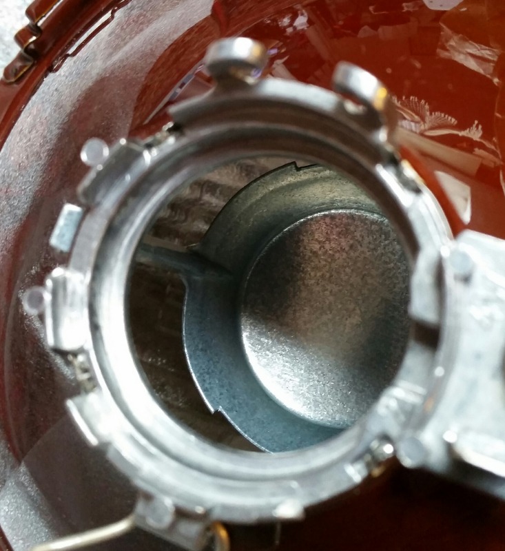

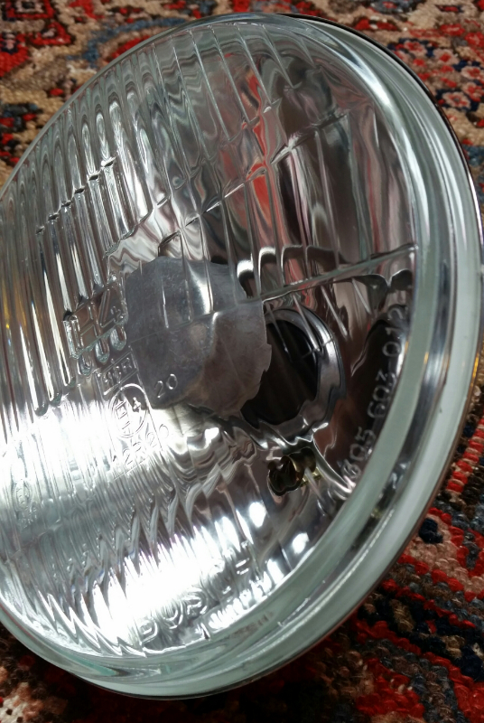

eh bien j'ai trouvé une optique mais c'est du BOSCH et il y a un petit zigouigoui dans l'axe de l'ampoule qui agit certainement comme déflecteur ou réflecteur chaipas quel nom donner à ce dispositif
mais ça risque de pas ête top pour un H4 a LED sauf si quelqu'un peut me confirmer que ça joue...

Messages : 2609
Vire ça rapidement ;)
Omar_Cello
Messages : 620
jolijojo a écrit :Vire ça rapidement ;)
pourquoi ?
c'est BOSCH et les ingénieurs allemands l'ont mis pour une raison, non ?
Et c'est serti dans l'optique.
Pour y virer, faudrait couper du métal.
