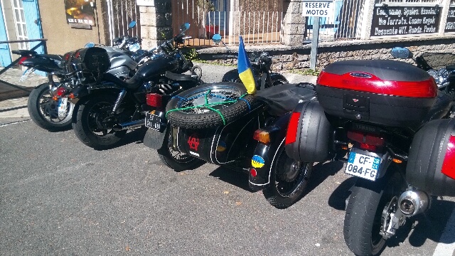

Pas facile de se garer avec toutes ce motos.
