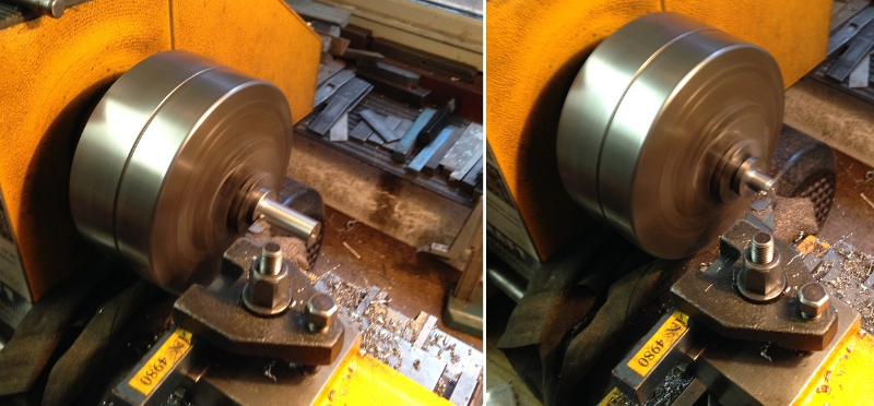

Chaque fois que j'ai une chemise et que j'essaye une bricole, ça fini par faire du chiffon pour l'atelier (et par me coûter cher)!! :mrgreen:

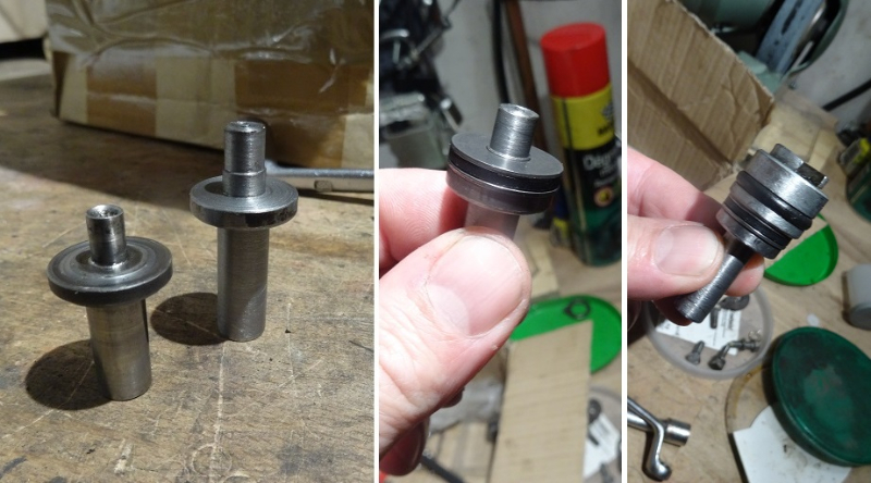

Mon voisin m'a tourné la butée qui va bien. On y est allé dixième par dixiéme pour le réglage fin.
Kupplungsteuerung 04.jpg (358.31 Kio) Vu 6070 fois
La butée est donc 5mm plus longue.

Ca passe impeccable sur le MT12. Je peux tourner la tige avec pour trouver le carré. Le débrayage marche impecc.
On va pouvoir continuer. :P
Équipé ton pote avec outils carbur !
je dirais le deuxième diplôme après le CEP de 69 ,puis CAP en 72 beau métier car d'un bout de rond cela devient une pièce fonctionnel.
Usure a surveiller suites aux frottement des billes car pas de traitement thermique sur la rallonge .

Les billes sont remplacées par le roulement à aiguille qui lui tourne sur les rondelles traitées (amélioration dispo chez les revendeurs de piéces classiques) donc pas besoin de traitement thermique de surface.
Le tout est naturellement bourré de graisse. ;)

Tu as bien fais de remplacer le poussoir, la qualité des aciers d'origine ne permet pas d'avoir une commande fiable.
De memoir il exist deux longueurs de tige différentes, c'est une bonne méthode de rattrapage et en plus ça améliore étanchéité.

L'embrayage est ferme et précis. La boite est super silensieuse (sans charge :mrgreen: ).
Je dois acheter des rondelles de 12 pour aligner parfaitement le moteur avec le cardan.
