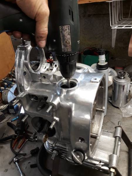

Sur la photo "lub 3", le bout de tuyau nommé "Lub pignons distrib" ne devrait-il pas être tourné vers le bas.
Ce n'est peut-être pas là le problème, mais je ne vois pas l'influence de ce détail

en statique, tu ne vas rien trouver de plus au niveau du graissage, t'as tout regardé et tu n'as rien de probant
peut être essayer en dynamique
tu fais un bâti pour le moteur, , tu vires du moteur tout ce qui t’empêche d'y voir et qui n'est pas utile (culasses par ex, allumage ), une bassine sous le moteur, une grosse perceuse avec une douille sur le volant moteur et tu demandes à quelqu'un de faire tourner pendant que tu regardes l'huile couler ou pas
Posté : mer. 9 févr. 2022 09:38
par laurentg
Oui, je vais réessayer en dynamique mais sans le vilo, histoire de bien voir ce qui arrive à la centifugeuse.
J'avais amorcé le circuit d'huile à la perceuse mais je n'avais pas une bonne visibilité à l'avant du vilo . . .
