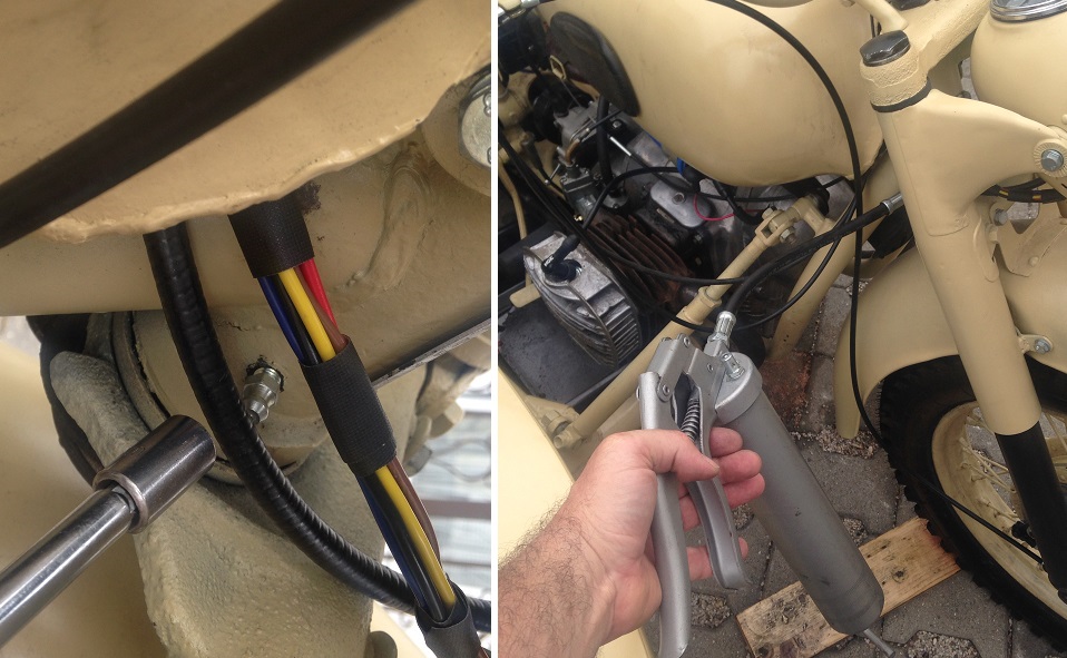

en soi le système est bon, les trains av de tracteurs agricoles sont montés comme ça
ce qui fait des ravages, ce sont les graisseurs (y en a 2, 1 par butée ) à coté desquels on passe sans la moindre attention (ni pompe à graisse d'ailleurs )
Posté : lun. 1 févr. 2021 22:56
Posté : lun. 1 févr. 2021 23:54
tout simplement :D
