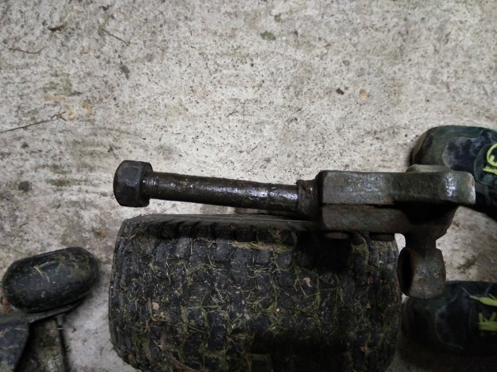

Comme quoi tout arrive, je me suis remotivé et j'ai attaqué mon problème de carrossage du panier. J'ai vite compris le pourquoi du comment:
Par contre je me suis encore fait ch@#r pour sortir l'axe du bras !! Monsieur était grippé de chez grippé ! Chalumeau, wd40, j'ai fini par souder un bout de tige filetée sur l'extrémité de l'axe pour faire un système d'arrache qui a très bien fonctionné. Ouf ! Ca m'a pris 3 heures tout de même :shock:

Je me posais des questions, est ce que je redresse l'axe sans le sortir du bras ? Est ce que je le sors pour le prendre dans un étau ? Est ce qu'il y a besoin de le chauffer pour le redresser ?
Les silent blocs s'étaient collés sur l'axe. Je suppose qu'il faut les garnir de graisse au remontage ?
Re: Remontage ural
même si c'est de l'acier soviétique, il fait 20mm au niveau de la roue...
à froid, il va te falloir un bon tube et un très bon ancrage de ton étau.
à chaud, va falloir monter au rouge, le jaune ou le bleu ne suffiront pas
de toutes façons, à l'étau , tu auras une meilleure prise de l'axe tant qu'il est sur le bras
et quand bien même, pour vérifier qu'il est droit, faudra le monter au tour, donc l'extraire
donc si tu dois l'extraire, autant le changer pour du neuf
ça, c'est mon point de vue !!

Oui j'avais pensé à le changer parce que pour le remettre droit bonjour... Le problème c'est que je n'en trouve pas en neuf dans les boutiques que je connais (vostok, motoboxer, ural zentrale, magnus henriksson). Si non j'en fais faire un par un tourneur, ça m'a l'air de rester assez simple comme pièce...

Effectivement si tu peux refaire un axe c'est une idée, attention à la qualité d'acier.
Le tien pour l'instant est plié c'est que demi-mal, mais faudrait pas que le nouveau casse net.
Et puis trouver une pièce d'occasion, faut être sûr du coup, car tu as déjà une pièce d'occasion.
