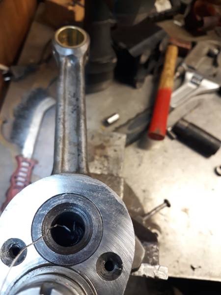

Pfff, la loose, dépose des cylindres en vue de changer les pignons de distrib et 4/10ème de jeu à la tête de bielle gauche :evil: :evil:
le vilo, neuf, a 350kms.
Les centrifugeuses avaient été décrassées et le libre passage d'huile jusqu'à la tête de bielle vérifié . . .
La bielle droite est impec, pas un poil de jeu ni radial ni axial . . .
J'ai les boules . . . :cry:
Messages : 3305
Tu les as trouvé où les 4/10 ?
Si c'est un jeu axial c'est peut-être normal, d'ailleurs il en faut, mais si c'est radial, à 4/10 tu dois l'entendre moteur tournant.
Donc je suis septique

Jeu radial malheureusement . . . :(

Et pas de problème avec les trous de graissage, ils sont usinés au bon endroit, ne sont pas bouchés, l'huile sort par la tête de bielle quand on souffle . . .
Là, je sèche sur la cause .. . :evil: :evil:
Messages : 3305
Effectivement c'est pas beau, mais pourquoi ??
laurentg
Messages : 578
Message par laurentg »
Oui, faut absolument que je sache d'où ça vient avant de remonter le moteur, pas envie de mettre un vilo neuf tous les 500 kms . . . :evil: :evil:

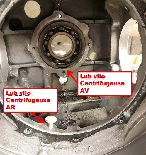

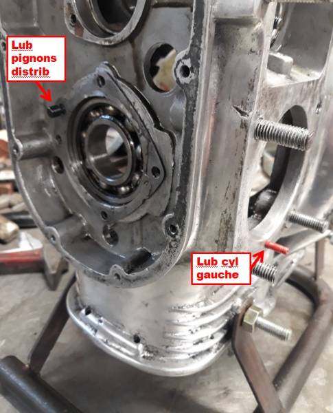

J'ai refait un soufflage d'air comprimé dans les conduits qui vont de la pompe à huile aux différents points de graissage.
Pour rappel, les 4 points de lubrification de la pompe sont :
- Centrifugeuse vilo AV
- Centrifugeuse vilo AR
- Cylindre gauche.
- Pignons distrib.
lub 1.jpg (43.01 Kio) Vu 1934 fois
lub 2.jpg (46.43 Kio) Vu 1934 fois
En bouchant centrifugeuse AR, cylindre et pignons distrib, je remarque qu'il y a très peu d'air comprimé qui arrive à passer en direction de la centifugeuse AV.
J'ai contrôlé la position du petit trou dans le palier porte-roulement, c'est OK, il donne bien dans la rainure d'arrivée d'huile.
Donc ma réflexion est que je n'ai peut-être pas assez d'huile qui arrive dans ma centrifugeuse AV, la lubrification des pignons de distrib a un trou beaucoup plus gros et je pense que toute l'huile va aux pignons.
Donc je pense ré-équilibrer ça en augmentant le trou dans le palier porte-roulement et en diminuant celui vers les pignons de distrib.
Bonne ou mauvaise idée ?!?
