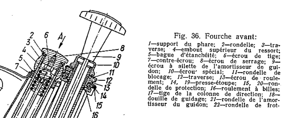

Je ne crois pas que nous en ayons parlé ici, mais il a été évoqué sur un autre forum, lors du changement des roulements (à bille) de direction par des roulements à rouleaux (coniques), de remplacer l'écrou supérieur de verrouillage par un modèle plus "pénétrant" dans la cage intérieure du roulement, afin de bien guider celui-ci (il semble qu'il faut guider un roulement sur au moins les 2/3 de sa hauteur).
Pour ceux qui veulent mieux comprendre, la discussion d'origine est ici.

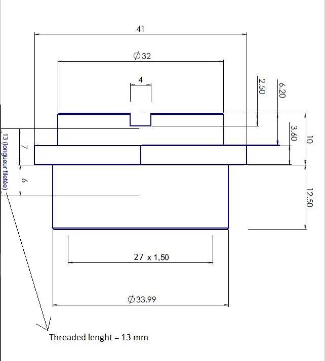

Le problème est qu'un tel écrou n'existait pas dans les catalogues fournisseurs, jusqu'à ce que je trouve ceci chez Oldtimer. J'ai un doute parce que je crois voir une conicité du diamètre inférieur (je vais lui demander).
Et en fouinant encore, j'ai trouvé (toujours chez Oldtimer) les roulements de direction coniques en 34 x 51 x 12 (swissmade, nous dit il). Mais bon, il les vend 65€ le jeu, contre la moitié (avec le port) sur Ebay (ici), et à peu près pareil chez 123roulements, chez qui je ne réussissais pas à les trouver auparavant (voici le lien).
Pour ce truc de l'écrou, j'ai demandé un tarif à Jacka (en Pologne aussi), pour quelques pièces, mais si quelqu'un d'autre veut se lancer ( ou connait quelqu'un qui peut faire...), voici le plan !

Intéressant ton truc.
Un p'tit plan de coupe aide toujours la digestion!
On parle donc de la piéce 13 (mais faut de bons nieux)

Pas convaincu, tout dépends du montage.westy64 a écrit : (il semble qu'il faut guider un roulement sur au moins les 2/3 de sa hauteur).
Dans ton cas il y a un autre roulement en opposition, et le guidage se fera sur la distance qui sépare les deux roulement, donc no-problème
Chez 123 roulement c'est 34,90 € le roulement. Donc celui sur ebay, ca doit être de la pâte à chewinggum chinoise sur des billes de terres cuites au feu de bois et roulées sous les aisselles.
Tu exagères, ce ne sont pas des billes de terre cuite, mais des rouleaux (de papyrus-tique, on y revient...
Sans doute exact aussi pour la provenance...
Non Guy, il n'y a aucun guidage pour le roulement, qui est juste posé en bas et en haut et guidé (en haut) par la hauteur de l'écrou.Guy et Claudette a écrit :Pas convaincu, tout dépends du montage.westy64 a écrit : (il semble qu'il faut guider un roulement sur au moins les 2/3 de sa hauteur).
C'est bien cet écrou qui guide le roulement sur le tube fileté, et uniquement lui.
