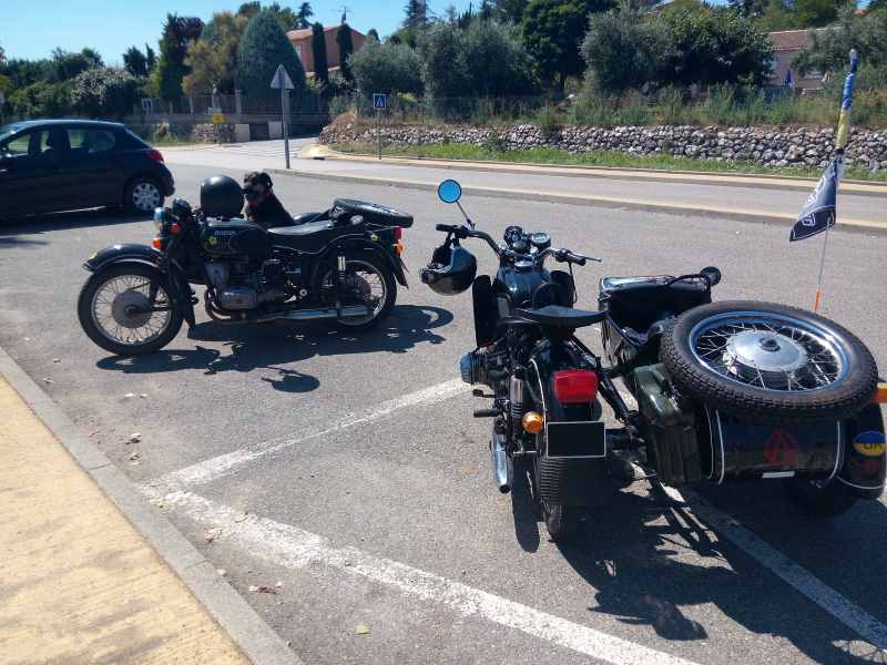

De retour en passant par St Maximin nous croisont un Dnepr MT16 de 1981 avec un passager un peu spécial.

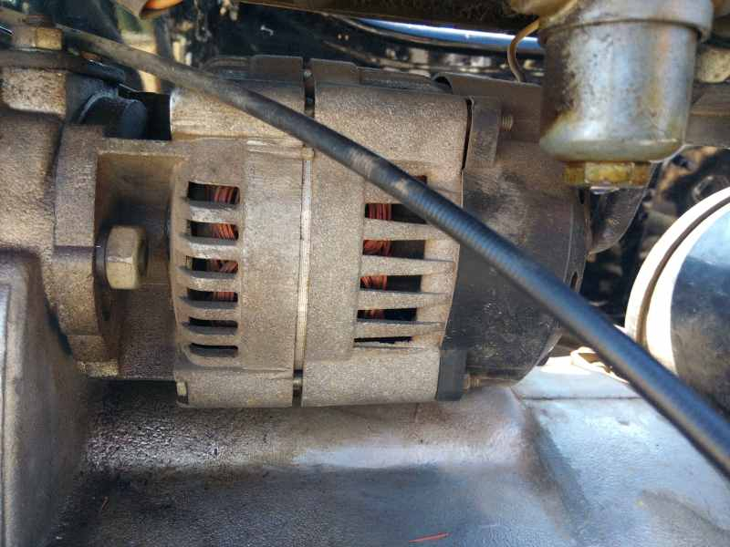

Je remarque que son alternateur est différent du mien.
On discute un bon moment (au soleil), on sympathise, échange de tel, super.

Jolie doublet ! 8-)
Alternateur 500w.
Messages : 2579
Re: Dnepr MT16 en Provence
Aussi fiable que le 150W :?:

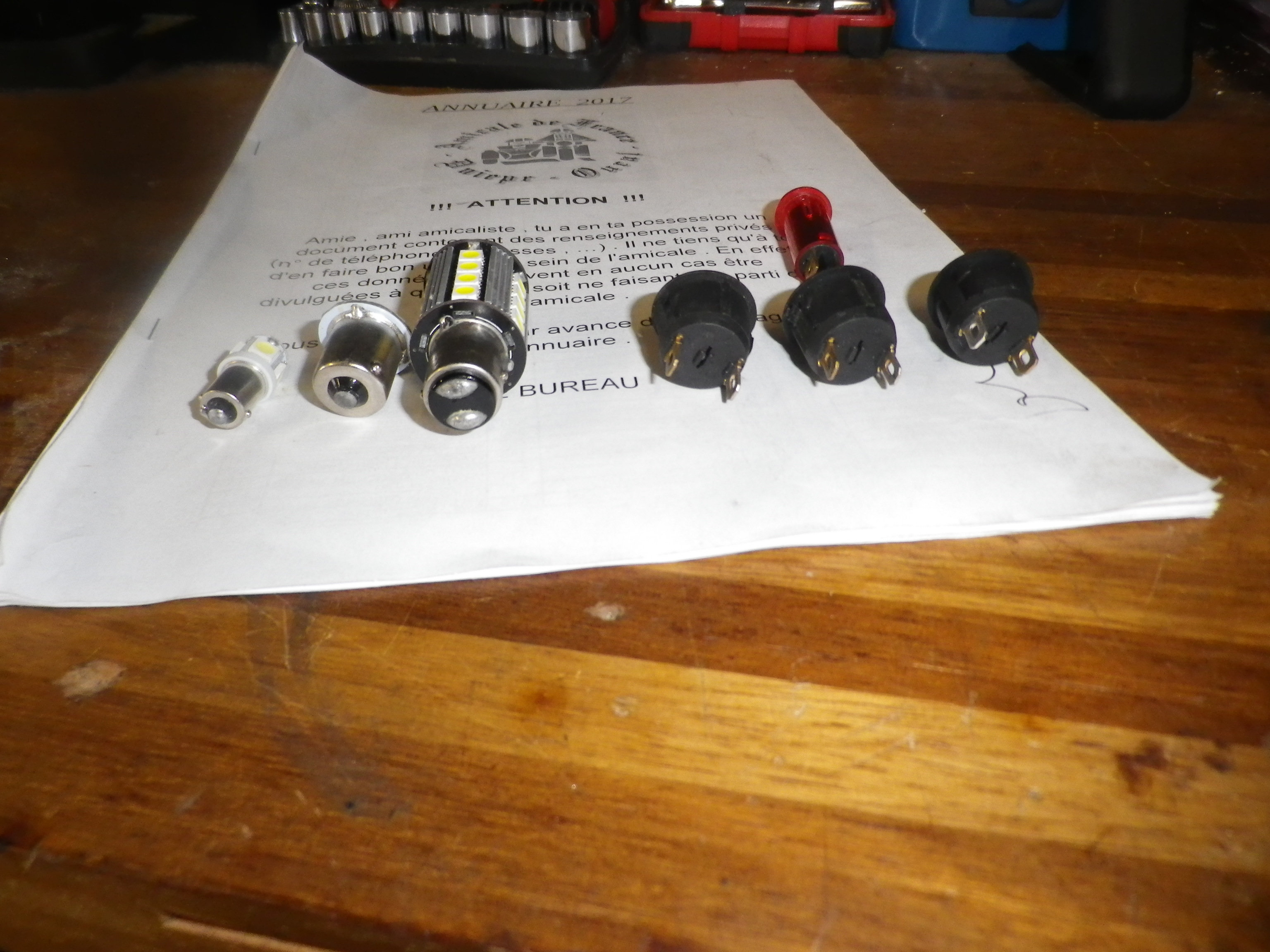

J'avais quelques ampoules leds (made in china), j'ai donc procédé au changements de certaines.
Changement des ampoules des clignotants AR seulement à l'arrière comme cela ça fonctionne en conservant les origines devant, je ne voulais pas adapter de système sur la centrale.
Idem pour la veilleuse de phare, plus le remplacement du double filament du panier par une ampoule leds simple (tant pis pour le stop droit).

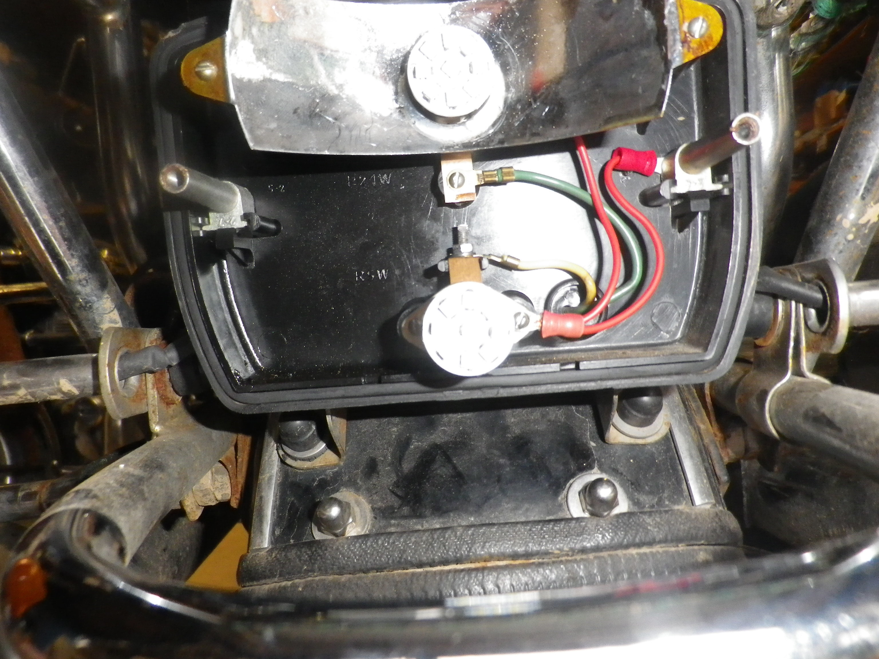

Par contre impossible d'adapter les ampoules au feu ar de la moto, la masse de l'ampoule est sur le + :?: .
Messages : 861
J'UTILISE ÇA AUSSI SUR URAL ;) IL A FALLU QUE J'INVERSE LES POLARITÉS DU FEU AR ORIGINE :)

Pour l'ampoule double filament côté side comment as-tu fait ?

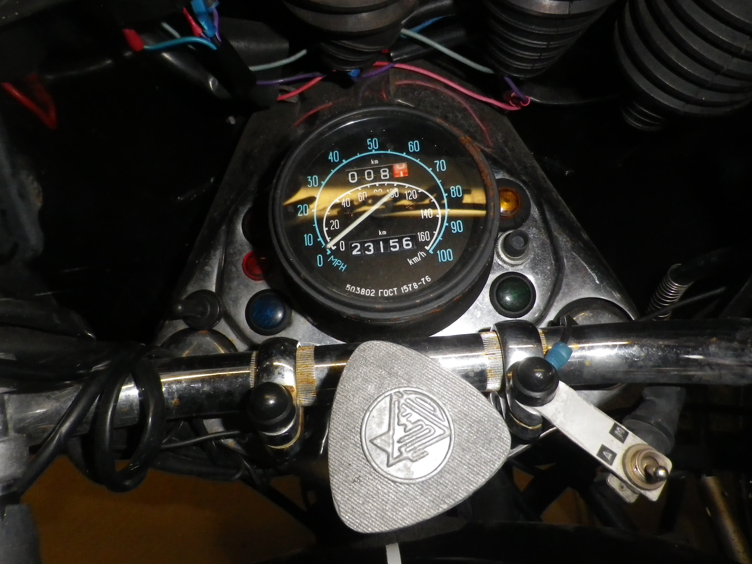

Idem pour les témoins du compteur impossible de passer autre chose que l'origine :!: .

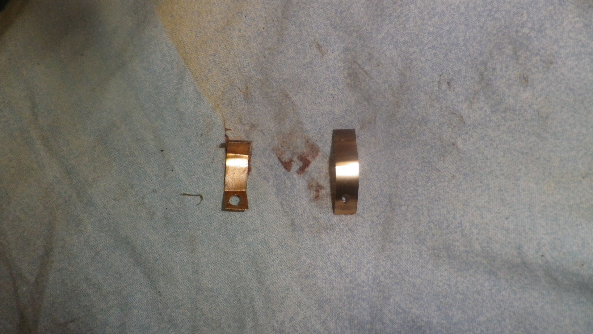

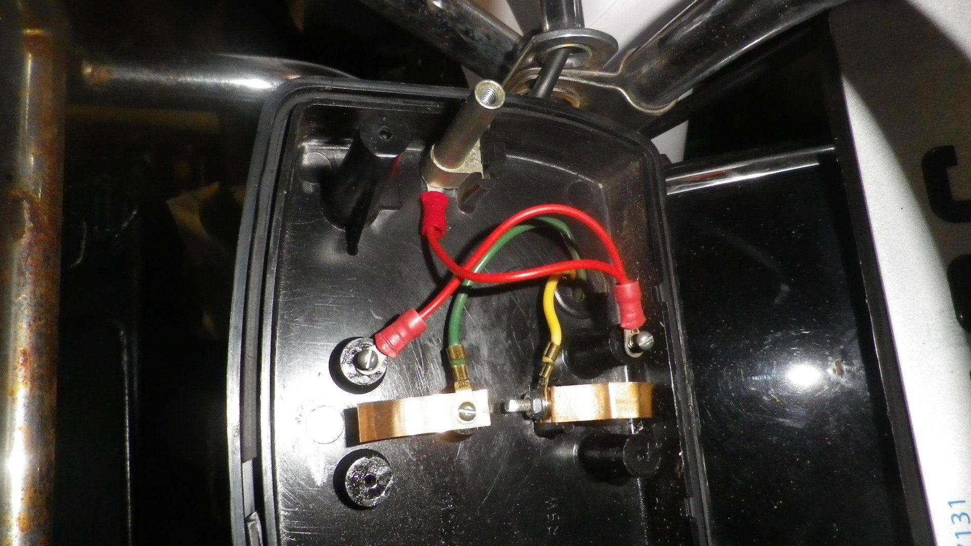

erreur de ma part sur le message précédent :pas possible d'utiliser les anciennes ampoules sur feu AR.modification des lamelles cuivre origine

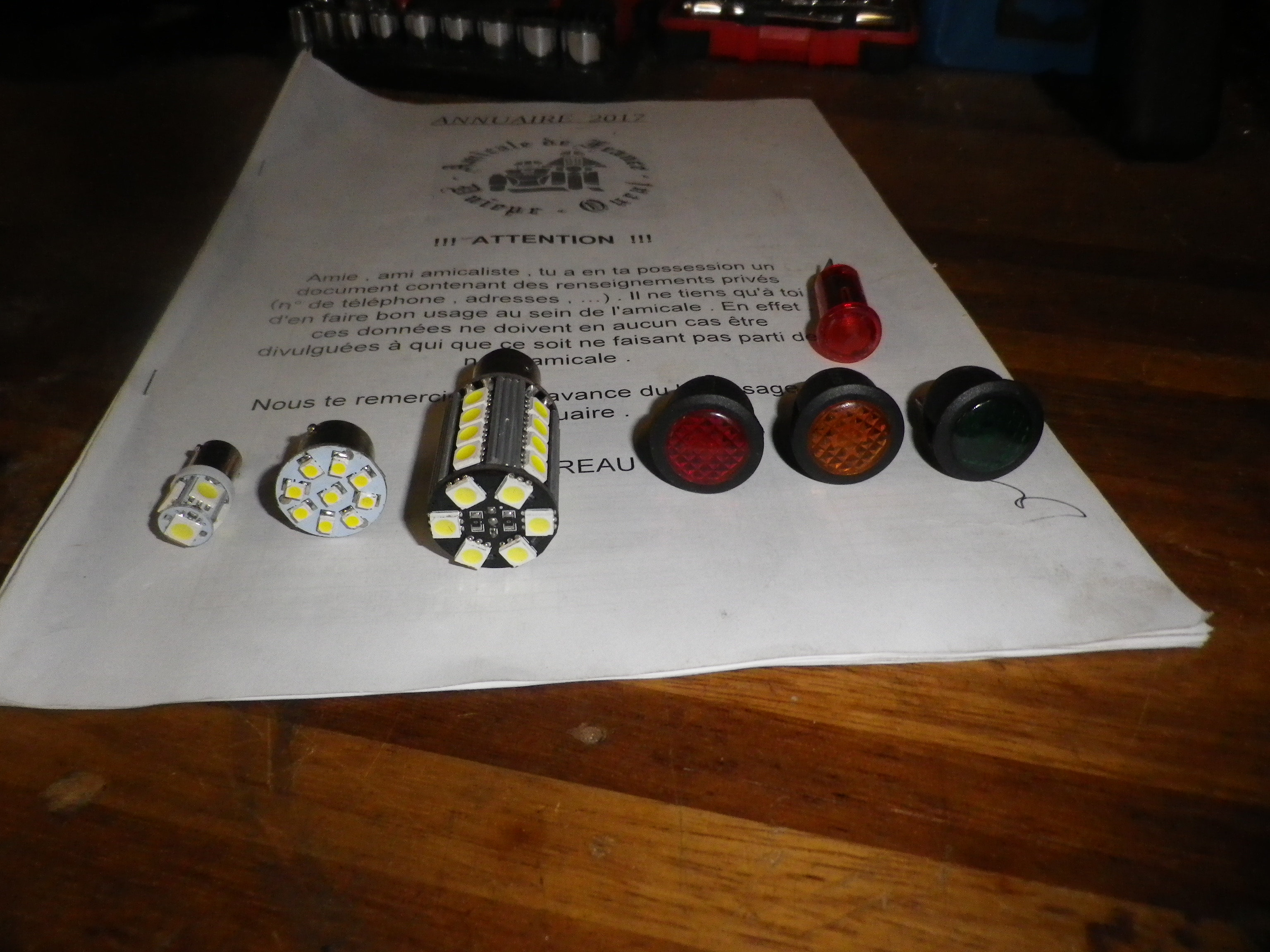

Pour le feu AR side ,je n'ai rien changé du cicuit origine ,j'ai utilisé une lampe led double contact, la 3eme à partir de la gauche
La 2eme est pour le feu AR et les autres feux aile de side,la 1ere est pour eclairage compteur (peut etre pour voyant tableau de bord je ne connais pas les voyants Dnepr). les voyants du tableau de bord (pas origine) sont à led sauf le voyant cligno en tradi emboité dans un passe-fil car avec ma centrale le led cligno ne fonctionne pas
les grosses ampoules led viennent de chez planete led,les petites la 1ere à gauche ebay , et les voyants a led ou pas
https://www.planet-kartcross.com/Electricite
Si besoin les petites la 1ere à gauche j'ai du stock 8-) 0.10 € ;)

Super les photos. Ma led double contact ne fonctionne sur le panier (position plus stop) seul le feu de position fonctionne.
Je vais aussi devoir modifier le feu arrière.
Si ta cellule n'est pas en panne tu peux garder une ampoule filament par exemple sur l'avant et l'arrière en led: ça clignotera :idea: , tout en conservant l'ampoule filament pour le témoin.
Pour les ampoule leds témoin j'en ai pas mal aussi, même après les avoir testé :?: :oops: :roll: à revoir.

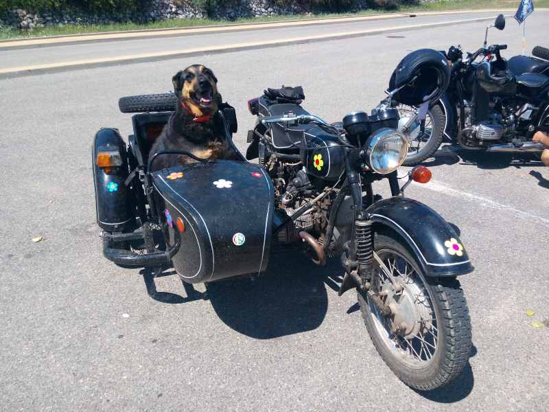

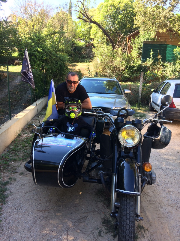

Aujourd'hui journée famille, parties de pétanque et sortie side, encore plus de 150 km :D
Papy et son petit Fils, il ne voulait plus s'arrêter le pitchoun ;)
