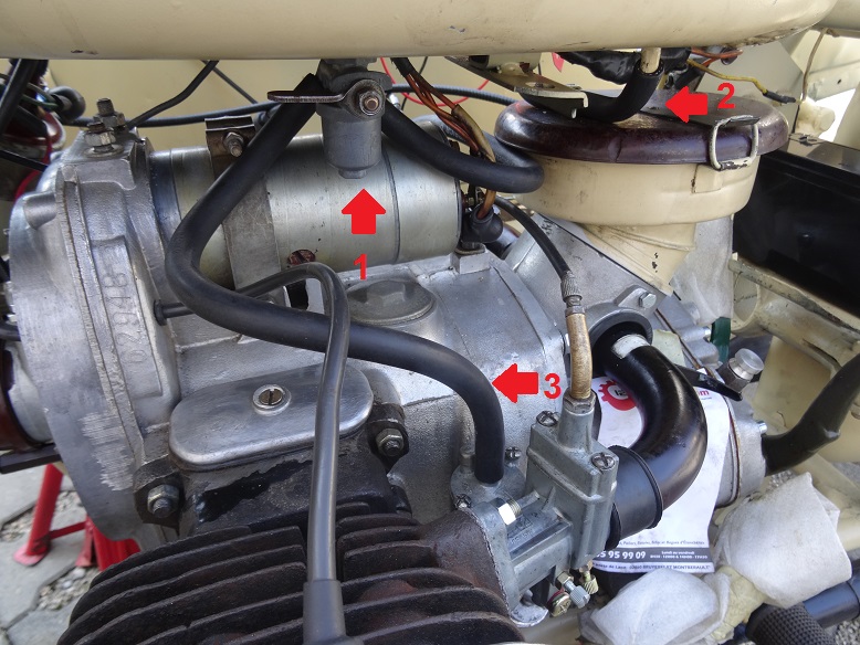

Remontage du robinet (1) qui marche super bien, des durites de transfert (2) et aux carbu (3)

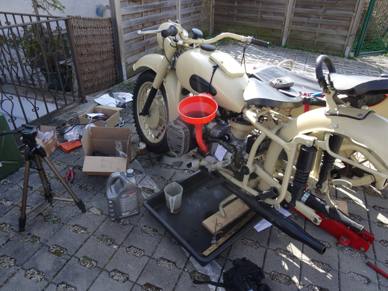

Comme les barrages ont une mise en eau, le Dnepr a sa mise en huile!
remplissage huile 01.jpg (622.64 Kio) Vu 8187 fois
Snif! C'est émouvant (et c'est étanche!),
