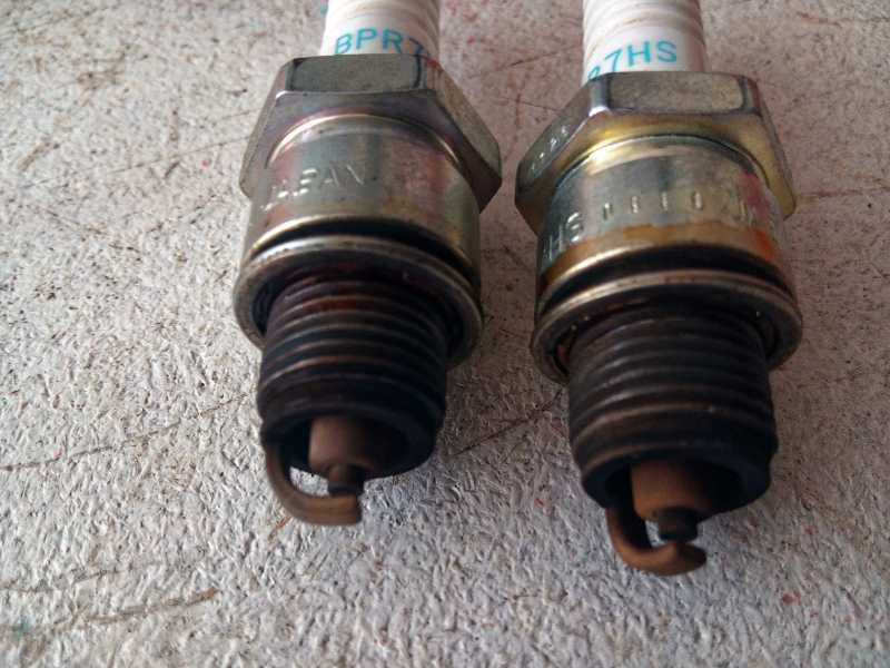

J'ai démonté les bougies pour vérifier si la carburation est bien réglée, une belle couleur caramel comme il faut :mrgreen: .
https://www.ebay.fr/itm/232740036972
Les traces marron viennent de la graisse au cuivre
