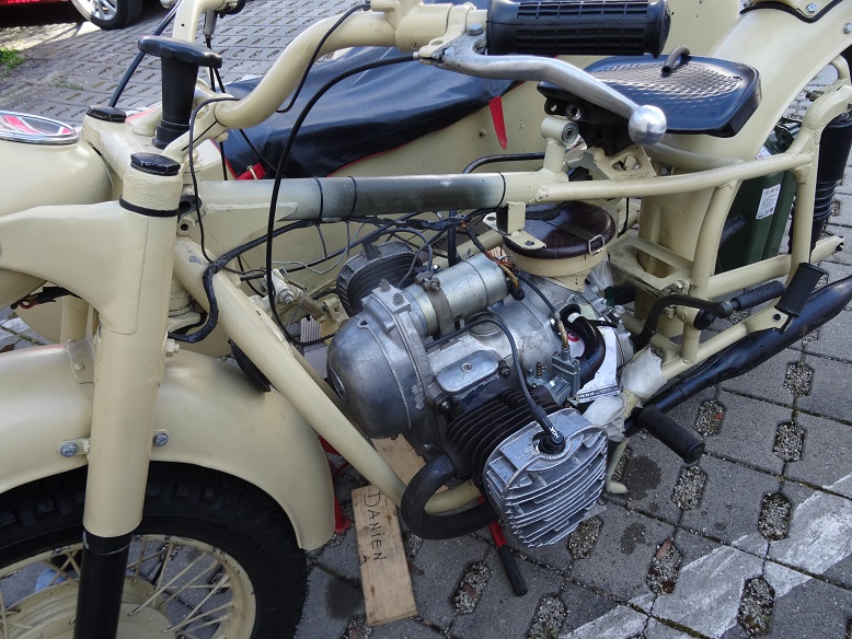

Pas de rondelles plates ,ni de rondelles éventails sous les deux écrous de fixation carbu ?
Messages : 5515
Non, pas encore.
Il faut que je mette des plates (sur l'alu les rondelles eventails se plantent! )
effectivement mais de nos jours il en a de spécifiques , le nom ??
patatwin
Messages : 152
Localisation : Metz
Adhérant : 559
Message par patatwin »
Des rondelles Belleville, qui sont coniques ?
OUi je pense ,mais gaff a l'épaisseur ;)
Messages : 5515
Perso, je ne mets pas de "Federteller" (rondelles belleville) sur les alliages mous.
Une rondelle plate classique suffit. ;)

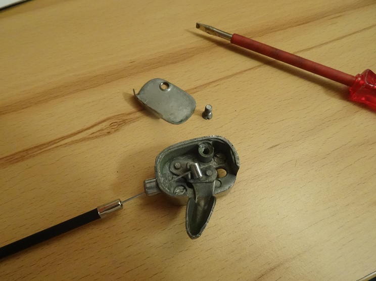

Sur mon MT12, la commande de plein phare était absente. J'en remets donc une. Elle se greffe tout simplement avec deux vis.
Fernlichtsteurung 01.jpg (111 Kio) Vu 5699 fois
Quand même étonnant comme systéme. Une commande electrique à câble, ce n'est pas banal!

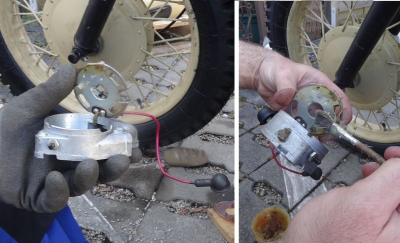

Aujourd'hui, remontage de l'allumage.
Allumage 01.jpg (253.59 Kio) Vu 5673 fois
Déposer l'allumeur et démonter le plateau. Pour cela dévisser la butée de réglage de l'avance (petite vis qui se régle de l'exterieur) et les des vis suspendues par ressort.
Enlever la vieille graisse et regraisser (modérément).

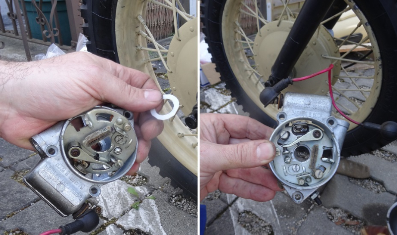

Allumage 02bis.jpg (429.48 Kio) Vu 5673 fois
Je remonte le plateau avec, au dessous, une rondelle en téflon (faite maison)

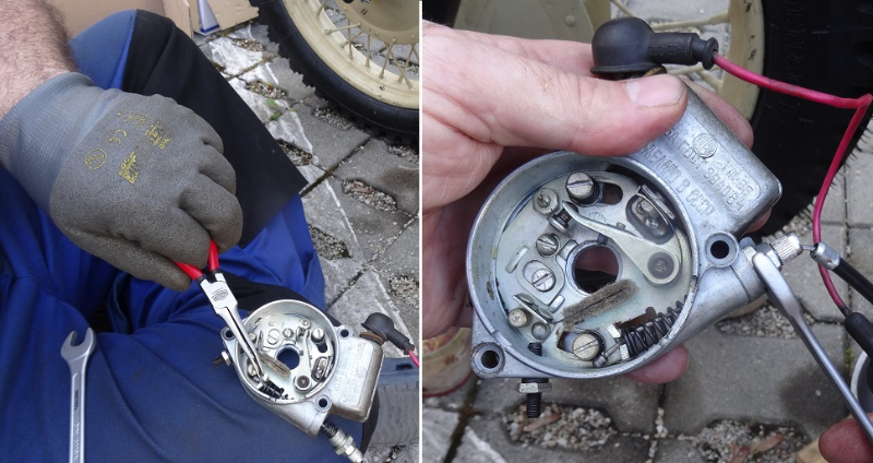

Ensuite il faut insérer le câble de réglage de l'avance.
Pour cela dévisser la butée du ressort de rappel.
Allumage 02.jpg (447.48 Kio) Vu 5672 fois
Ensuite insérer le câble et revisser la butée du ressort de rappel.
Visser la butée de câble et l'enfiler de l'autre coté à la commande au guidon.

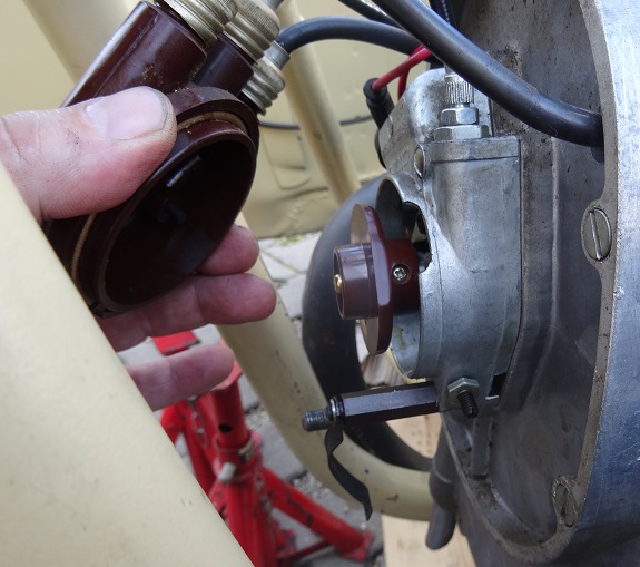

Remonter la doigt de distribution et la tête d'allumeur.
Allumage 04.jpg (135.41 Kio) Vu 5671 fois

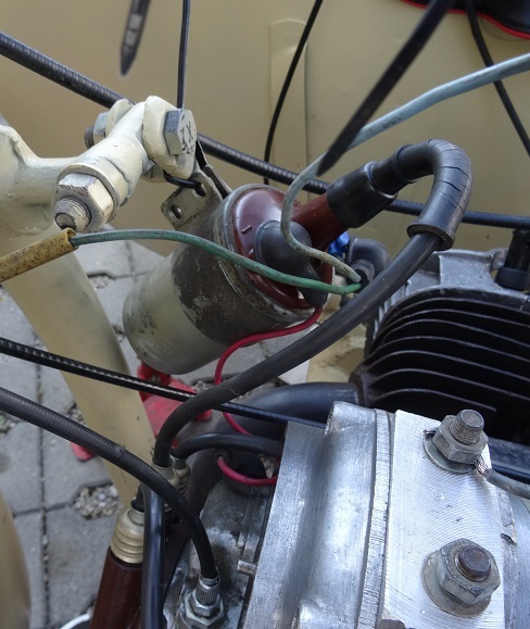

Rebrancher la bobine.
Allumage 05.jpg (146.27 Kio) Vu 5671 fois
Tiens, il y'a un + et un - ???
Je pense que le plus doit être l'entrée et le moins la sortie (vers le distributeur).
Je ne sais pas si cela fait une grande différence. quelqu'un a-t-il un avis sur la question?
