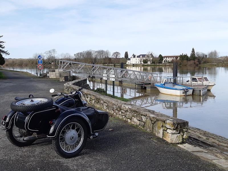

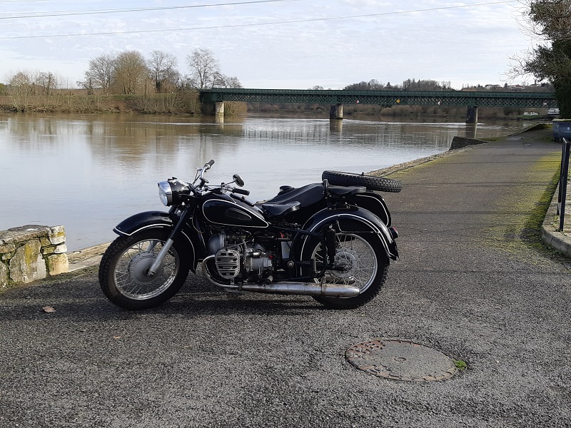

Je suis allé faire un tour de 51 km, sur les bords de l'Adour, des petites routes magnifiques.

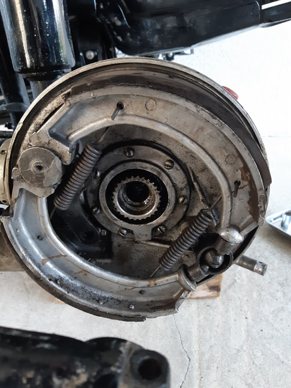

sur la 3e photo, regardez bien la couleur du moyeu de roue arrière.
vous ne voyez rien ? moi non plus, mais ça ne va pas durer ! :mrgreen:

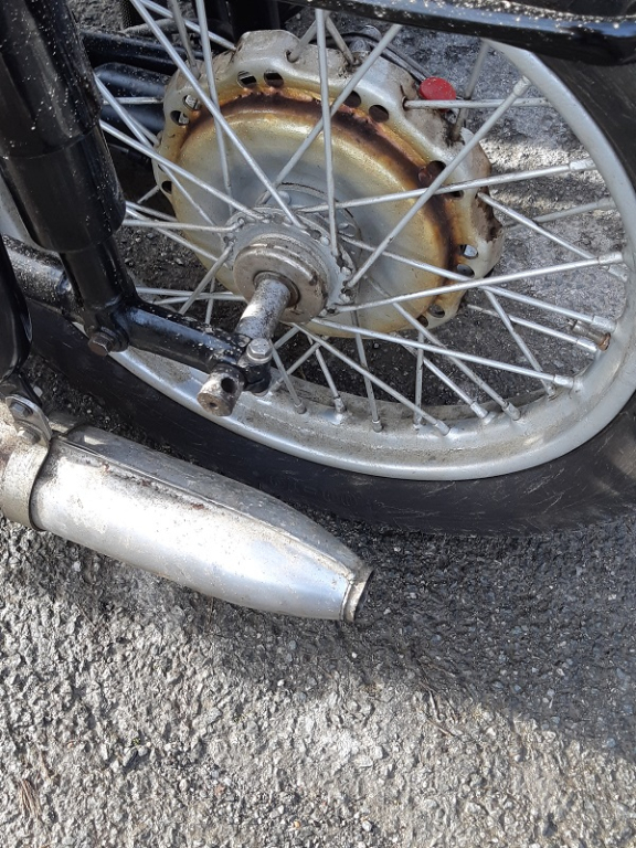

Quelques 8 km plus tard, le moyeu arrière a commencé à cramer...
Ca tombait bien, j'étais arrivé à l'étape, j'ai pu laisser refroidir.
ça fumait bien, ça sentait fort la bonne odeur de plaquettes grillées (ah la campagne...), et ça a refroidi tout seul.
Messages : 1858
J'ai donc pu rentrer sans difficulté, mais pas sans inquiétudes.
J'ai regardé un peu partout côté droit, et j'ai vu que mon pied était toujours posé sur le frein, à cause de la position du repose pied par rapport à la pédale.
J'ai corrigé la position (une position intenable dans le futur), et je suis rentré comme ça, j'ai même monté la grande côte (peut-être qu'avant aussi je freinais dans la montée ?? :mrgreen: :mrgreen: ).

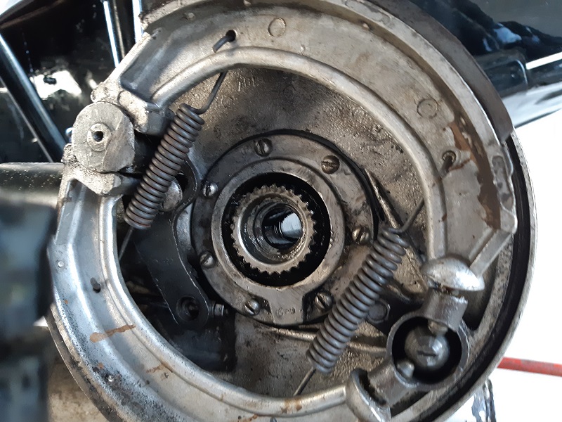

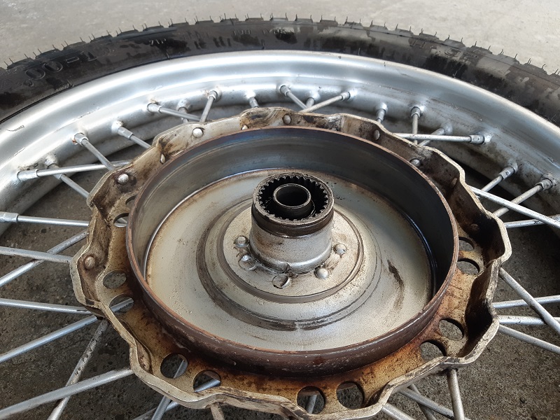

Plein de courage, j'ai déposé la roue arrière pour regarder ce tambour.

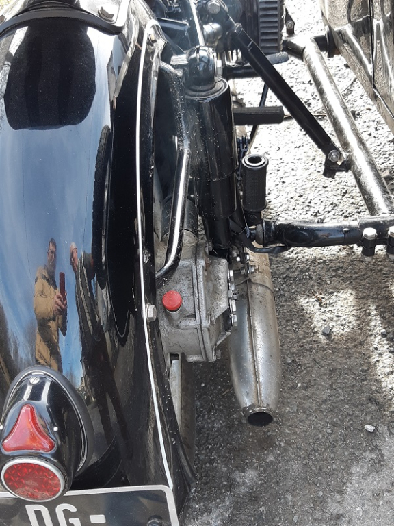

le tambour est bien bleu, mais pas de gras qui indiquerait une fuite d'huile de pont.
pourtant on voit sur une photo plus haut que le pneu est plein de coulures d'huile, mais vu que le pont était sec (à moins qu'il soit vraiment à sec !!), je pencherais pour une fuite d'huile au niveau des pompes à vélo déguisées en amortisseurs arrière (un prochain chantier).
les garnitures sont sèches et pas grasses.

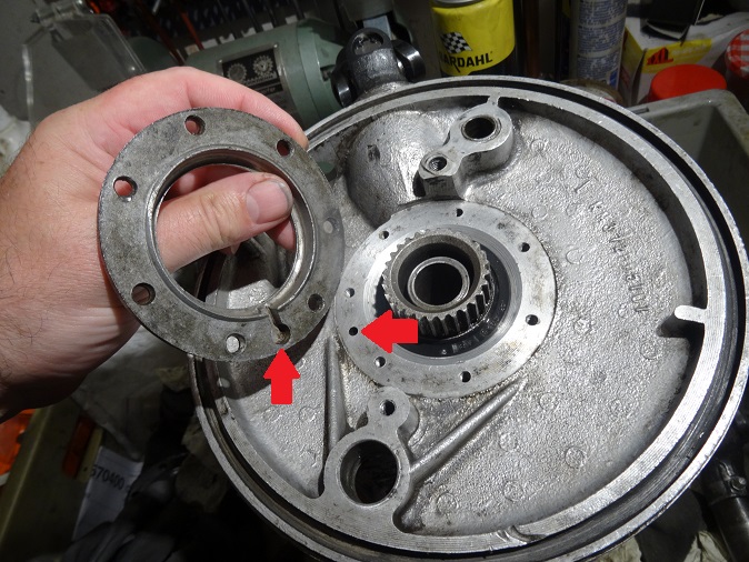

Pour l'huile sur le peuneu, c'est normal. Elle suit la procédure constructeur et coule par l'évacuation moyeu.
Ensuite ca pisse si la mise à l'air est bouchée, si il y'a trop d'huile, si le joint autour du moyeu n'est pas étanche, si tout est OK. :lol:
