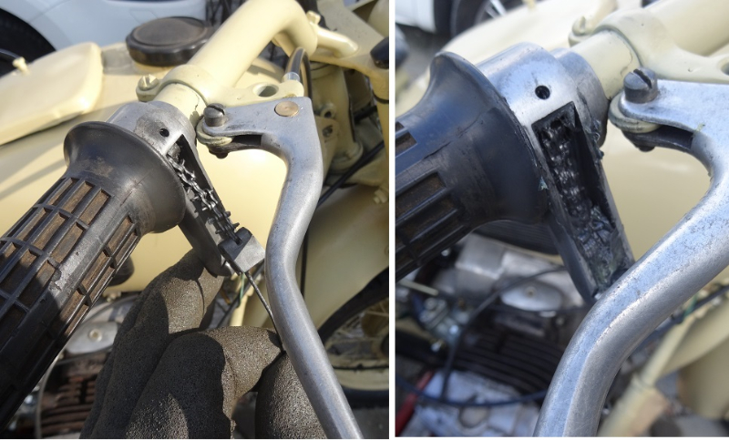

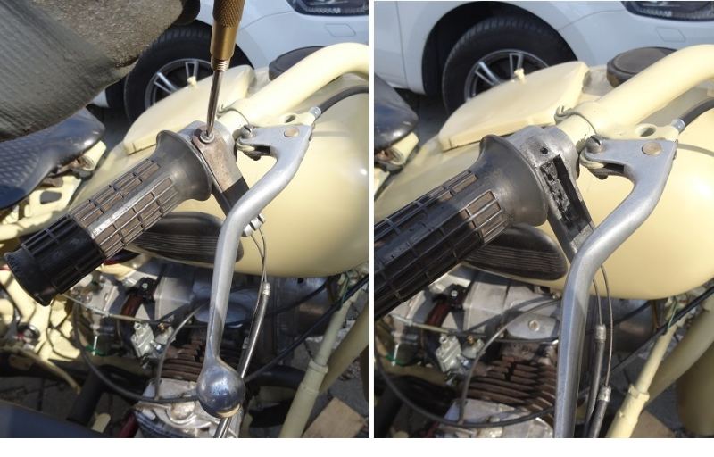

Petite astuce pour graisser les câbles de commande.
Piquer des pinces à linge et "étendre" les câbles.
Injecter avec l'aide d'une seringle de l'huile dans la gaine (plutôt de la 5w30 que de la 80w90! :lol: )
Graissage câbles commandes.jpg (285.09 Kio) Vu 5789 fois
Chaque fois que la goutte disparaît dans la gaine en remettre une. Quand ça dégueule, pousser avec le câble . Quand c'est saturé, attendre un peu. Repéter jusqu'à que ça ressorte de l'autre coté.
Avec ça, même le câble Ukrainien le plus moche tiendra sur plusieurs générations! :lol:

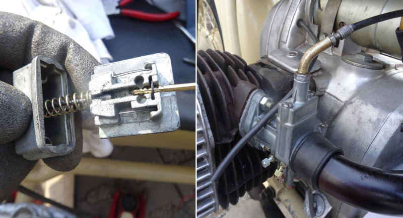

Remontage des câbles de commandes.
D'abord ceux des carbus.
Déposer le couvercle.
Le systéme a l'air bien robuste :P
Commande gaz 01.jpg (397.74 Kio) Vu 5766 fois
Bien nettoyer la vieille graisse et regraisser abondamment.
Commande gaz 02.jpg (372.21 Kio) Vu 5766 fois
Messages : 5515
Dernière gougoutte avant remontage :mrgreen:
Déposer le capots de carbus et remonter les guide de câble.
Commande gaz 03.jpg (286.82 Kio) Vu 5765 fois
Avec le demi-boisseau pousser le ressort jusqu'à que la butée de câble s'engage dans la gorge.
Reclipser l'autre demi boisseau et remonter le tout.
Commande gaz 04.jpg (352.81 Kio) Vu 5765 fois
Tendre les câbles à la molette pour limiter le jeu au minimum (juste ce qu'il faut quoi).

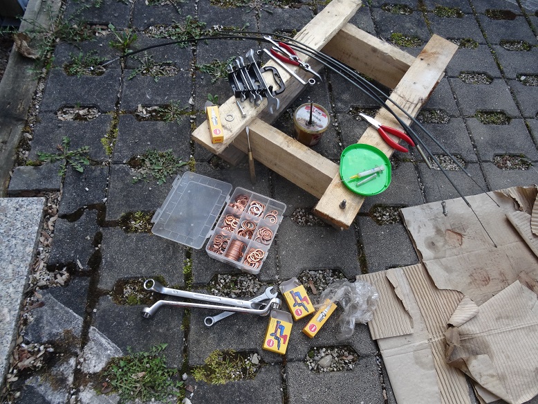

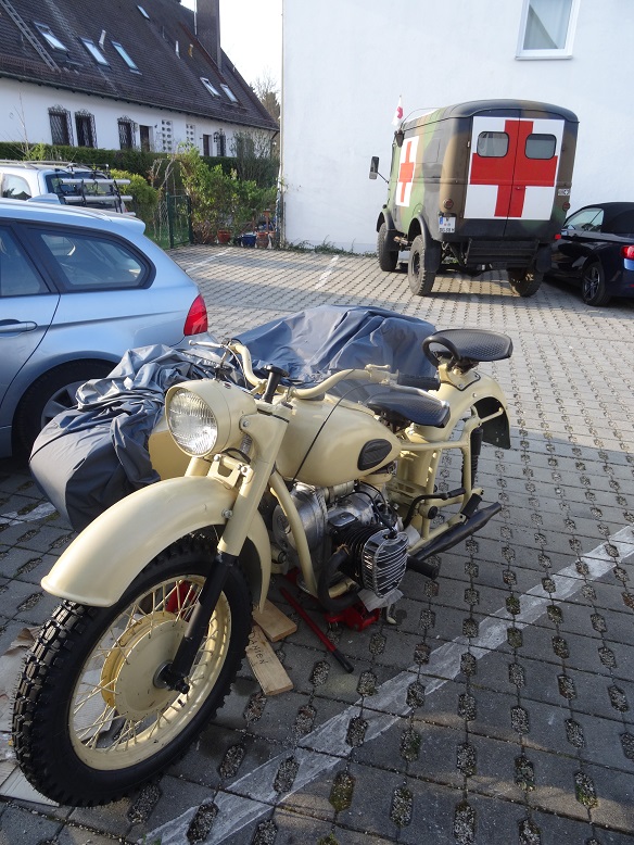

Les joies du travail sur un parking. Si tu perds une rondelle, tu ne la retrouves jamais! :lol:
Parking 02.jpg (314.33 Kio) Vu 5764 fois
Dans chaque quartier, il y'a toujours un original! :lol: :lol: :lol:
Parking 01.jpg (273.67 Kio) Vu 5764 fois
