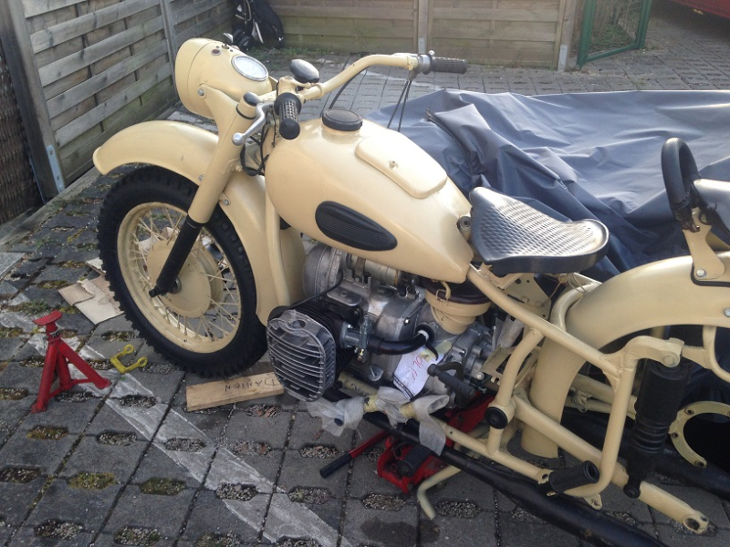

Montage de goujons tout neufs avec de la graisse cuivrée.
Pose des cales thermiques et des carbus.
Remontage 04.jpg (341.93 Kio) Vu 7782 fois
Repose du filtre à air (avec son filtre moderne) et de l'admission
Remontage 05.jpg (502.49 Kio) Vu 7782 fois
Voilà, c'est tout pour aujourd'hui.
Ca avance, ca avance.
Remontage 06.jpg (529.28 Kio) Vu 7782 fois
Le moteur tourne bien au kick. La compression semble bonne vu la hauteur à laquelle les bouchons dans les puits de bougies ont dégagé lors de l'essai (Pop!) :lol:

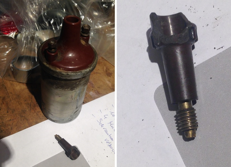

Est ce que quelqu'un aurait svp ce contact de bobine au fond d'un tirroir (ou sur une vieille bobine)?
Bobine 01.jpg (367.69 Kio) Vu 7698 fois
Merci d'avance.
Ca me rendrait bien service. :mrgreen:
Posté : ven. 31 mars 2017 18:39
par jpa
c'est le contacteur en bakelite :?: ça ressemble fortement :?: mais je peut me tromper à certaines pieces 2 CV :!: :?:
Posté : ven. 31 mars 2017 23:11
Ah bon? Merci. Je vais demander à un copain fanatique de Citröen (et qui en possède une flopée).
