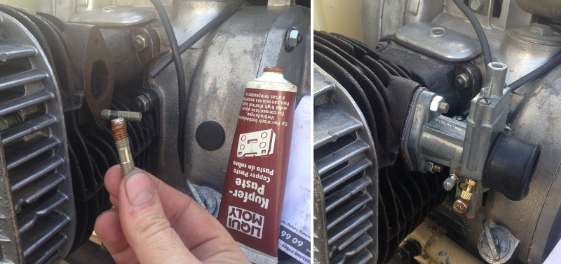

Montage de goujons tout neufs avec de la graisse cuivrée.
Pose des cales thermiques et des carbus.

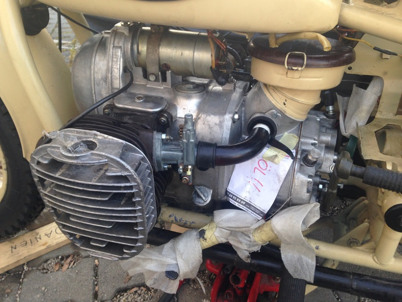

Repose du filtre à air (avec son filtre moderne) et de l'admission
Remontage 05.jpg (502.49 Kio) Vu 7775 fois
Voilà, c'est tout pour aujourd'hui.
Ca avance, ca avance.
Remontage 06.jpg (529.28 Kio) Vu 7775 fois
Le moteur tourne bien au kick. La compression semble bonne vu la hauteur à laquelle les bouchons dans les puits de bougies ont dégagé lors de l'essai (Pop!) :lol:

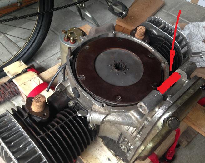

Non, pas à l'extérieur mais plutôt là
Repose embrayage 06.jpg (64.3 Kio) Vu 7752 fois
Messages : 5515
OK je comprends.
En fait pas besoin de serrer trés fort vu que l'effort ne situe pas là. Le serrage doit juste le stabiliser la position du moteur. Les entretoises et calage servent de butée.
Bien sûr il ne faut en aucun cas serrer comme un bourrin, mais c'est un peu les cales pieds qui m’inquiète, un effort violent voir un choc, et c'est les crantages du cale pied qui vont te resserrer le moteur.
Ça m'a toujours inquiété, mais j'ai tout de même vécu 20 ans et 70 000 bornes avant de faire quelque chose.
Messages : 5515
Donc il n'y a pas le feu au lac!
