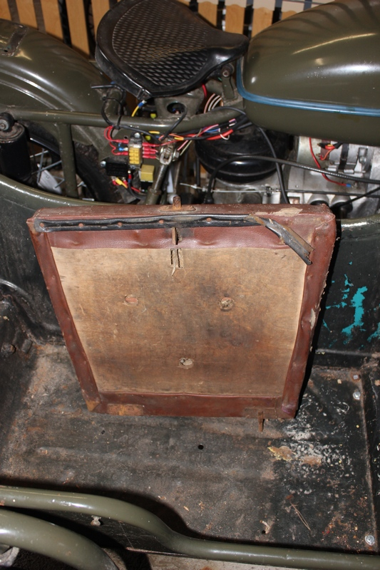

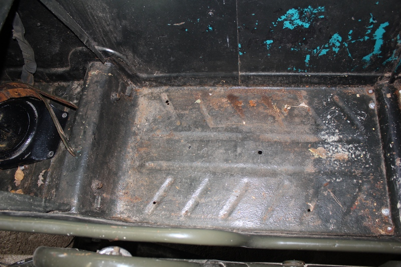

Je sèche sur un truc. Je ne comprends ABSOLUMENT PAS comment se fixe mon assise et mon dossier dans mon panier. Rien ne tombe en face, a part les tétines du dossier qui rentrent bien dans les écrous soudées sur la caisse. Mais le crochet ne peut s'accrocher nulle part dans ces conditions... Sans parler de l'assise, qui a un espèce d'ergot qui devrait correspondre à un trou dans le sol du panier mais qui se retrouve à au moins 20cm... SI quelqu'un a des photos de son montage je suis preneur !!!! Je pense qu'ural 650 et dnepr c'est même combat.

Mets nous voir des photos de ce que tu as, pour moi c'est pas clair
Chez moi, assise et dossier aucune fixation.
On commence par positionner le dossier, on le tire vers le haut et il se fixe de lui même par l'intermédiaire des deux pattes situées en haut du dossier.
Pour l'assise c'est "l'espèce d'ergot" qui se plante dans le trou au sol, on rabat l'assise qui vient bloquer le dossier.
Voilà c'est tout simple, tu as certainement quelque chose de pas conforme, ou alors un modèle très différent .

Da, une image vaut mieux qu'un long discours:
le dossier
le dossier
le plancher avec le trou pour l'ergot, on voit aussi sur la gauche les deux écrous soudés pour recevoir le dossier je suppose
