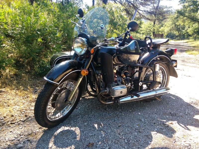

Je pense virer ce parebrise qui ne me sert à rien, trop petit pour moi.
certes en ce moment et la région ou tu es c'est forcément pas nécessaire :!: ;) mais en saison Froide ou si tu vas en hivernale cela peut etre une bonne protection pour la carcasse du bonhomme :lol:
en tout cas :) belle Bete :)
Monte un peu sur l'ardeche entre 11 et 03 ,tu verras tu apprécieras le polycarbonate :!: (de soude :lol: :lol: :lol: mode humour )
Re: Dnepr MT16 en Provence
Posté : mar. 17 juil. 2018 16:59
Je roule aussi l'hiver ce n'est pas l'Ardèche mais l'arrière pays est froid l'hiver, mistral oblige.
Je suis pour le polycarbonate mais pas cette taille qui me renvoie tout dans la figure, pour cet hiver j'aurai le modèle soviet poly et toile et pour madame son petit parebrise, la taille sera plus protectrice pour mes 183cm ;) .

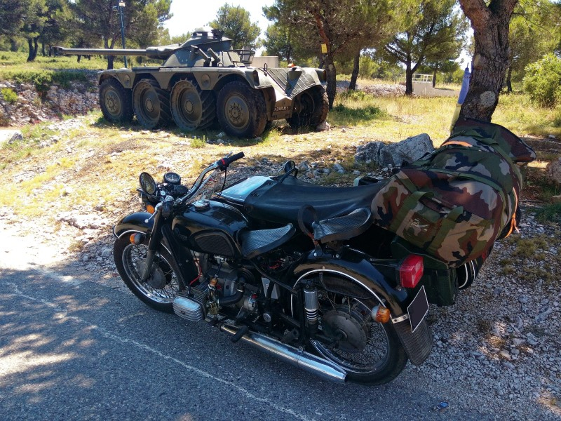

Je rajoute une image de la cantine sur la roue de secours
Posté : jeu. 19 juil. 2018 19:57
Chouette l‘EBR! Où est ce donc?

Et pour répondre à Kreuzhof, c'est à Carnoux en Provence où se trouve la Légion Etrangère.
Posté : ven. 20 juil. 2018 07:08
Merci. ;)
