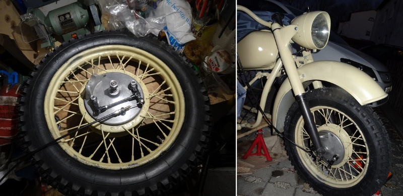

J'ai porté mes roues au garage. Il me les a fait tout de suite. 15 min, pif, paf! Fini!
Chambre à air talcée, ètanchéité vérifiée. Tout bon.
J'ai donc remonté le frein et ma pétoire a enfin retrouvé de sa dignité! :lol:

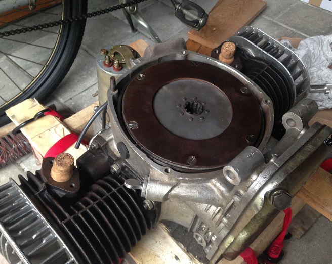

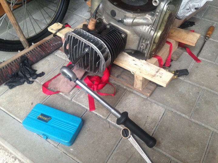

Pas beaucoup de temps ces temps-cis mais j''ai quand même pu finir l'embrayage et les culasses (serrage à 30 Nm).
Repose embrayage 06.jpg (142.5 Kio) Vu 6863 fois
Demain devrait être intéressant.

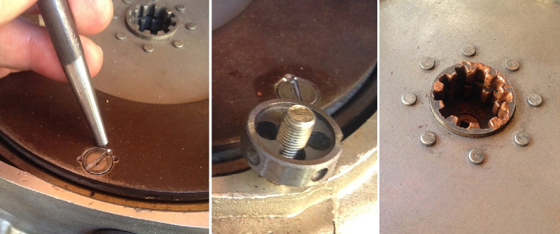

D'abord, freiner les vis de l'embrayage.
Refaire une beauté aux filetages fins des (nouveaux) goujons.
Appliquer un peu de graisse cuivré.

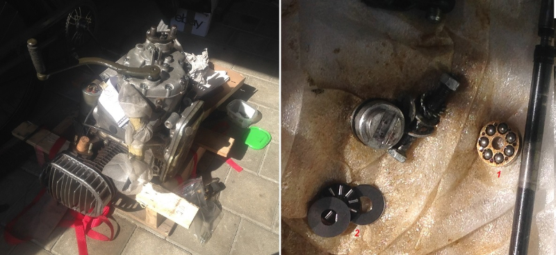

Monter la tige de poussée d'embraye dans son carré et coiffer avec la boite.
Suive les conseils éclairés de Bobber et remplacer le roulement d'origine 1 par le systeme plus moderne et plus fiable 2

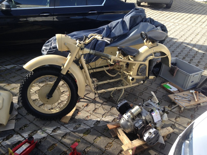

Retrousser les manches et faire parler la viande rouge pour mettre l'ensemble moteur boite sur le cadre.
Pour ceux qui ont des problèmes de dos: s'abstenir!!
Remontage 03.jpg (397.2 Kio) Vu 6848 fois

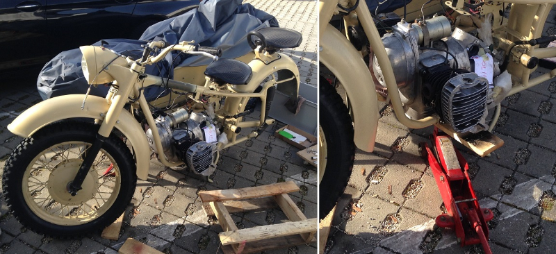

Ensuite positionner le moteur pour enfiler les traverses. Commencer par celle de l'avant.
Celle de l'arrière est plus compliquée dans le sens qu'il faut installer dans le même mouvement les cales-pieds et les atteles du pot d'échappemet.
Ne pas oubleir les entretoises d'alignement moteur/boite/pont. Je vais d'ailleurs un peu améliorer cela!
