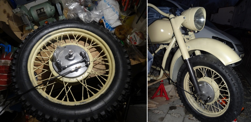

J'ai porté mes roues au garage. Il me les a fait tout de suite. 15 min, pif, paf! Fini!
Chambre à air talcée, ètanchéité vérifiée. Tout bon.
J'ai donc remonté le frein et ma pétoire a enfin retrouvé de sa dignité! :lol:
Je finirai demain parce là, dans la nuit, c'est pas terrible!
Rad 14.jpg (350.51 Kio) Vu 7262 fois
Cependant, il y'a quand même eu un problème............ :evil:
(la suite au prochain numéro! :mrgreen: )

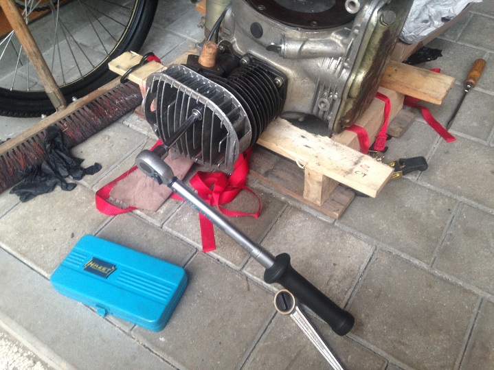

Pas beaucoup de temps ces temps-cis mais j''ai quand même pu finir l'embrayage et les culasses (serrage à 30 Nm).
Repose embrayage 06.jpg (142.5 Kio) Vu 7185 fois

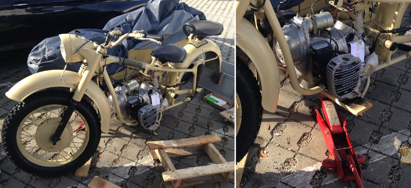

Voilà. La suite se passe sur le parking!
Etat des lieux:
Remontage 02.jpg (560.04 Kio) Vu 7170 fois

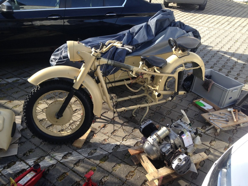

Retrousser les manches et faire parler la viande rouge pour mettre l'ensemble moteur boite sur le cadre.
Pour ceux qui ont des problèmes de dos: s'abstenir!!
Remontage 03.jpg (397.2 Kio) Vu 7170 fois
Ensuite positionner le moteur pour enfiler les traverses. Commencer par celle de l'avant.
Celle de l'arrière est plus compliquée dans le sens qu'il faut installer dans le même mouvement les cales-pieds et les atteles du pot d'échappemet.
Ne pas oubleir les entretoises d'alignement moteur/boite/pont. Je vais d'ailleurs un peu améliorer cela!
