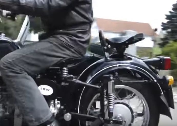

Je recherche des détails sur ce support de selle, merci.
