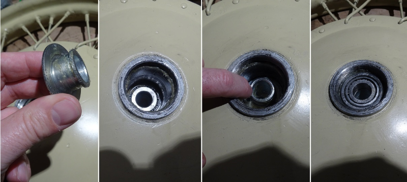

Alors ce soir, remontage des roues.
Graissage du moyeux.
Rad 08.jpg (133.04 Kio) Vu 6184 fois
Dans l'ordre (et en graissant copieusement)
- pose de la grande bague avec sa rondelle
- roulement
- entretoise
- roulement
Rad 09.jpg (236.15 Kio) Vu 6184 fois
Les roulements aprés leur journée à -18°C se montent assez facilement.
Ensuite monter le sous ensemble petite bague, joint spie et vis.
Monter jusqu'en butée
Serrer le contre écrou.
Rad 10.jpg (299.11 Kio) Vu 6184 fois
