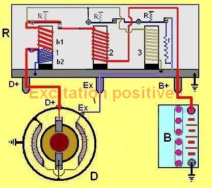

En fait, après des recherches sur le net, ma dynamo est une dynamo de fiat 500, comme le régulateur, et est du type à excitation positive . . .
Différences entre excitation négative (dnepr origine) et excitation positive :
Donc inutile dans mon cas de mettre l'excitation à la masse. . .
Je vais contrôler qu'il n'y a pas de court circuit dans mes bobinages de stator :
Et ensuite, si je trouve mes 3 ampères, procéder à une re-magnétisation comme sur la vidéo :
Et si ça ne va toujours pas, là je vais recommencer à sécher . . .
