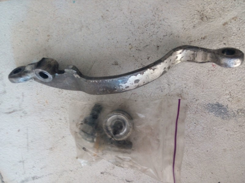

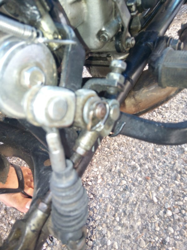

Je viens de changer cette biellette avec son kit, l'embrayage est devenu hyper souple.
Pour mon frein à pied, flat twin bobber m'avait précisé que le montage du couplage était croisé et inversé, j'ai donc replacé l'ensemble.
Certes le freinage devenu moindre devra être retendu mais la portée du câble de frein (panier) s'effectue à angle droit !
Avez-vous une photo de votre montage (dnepr of course)

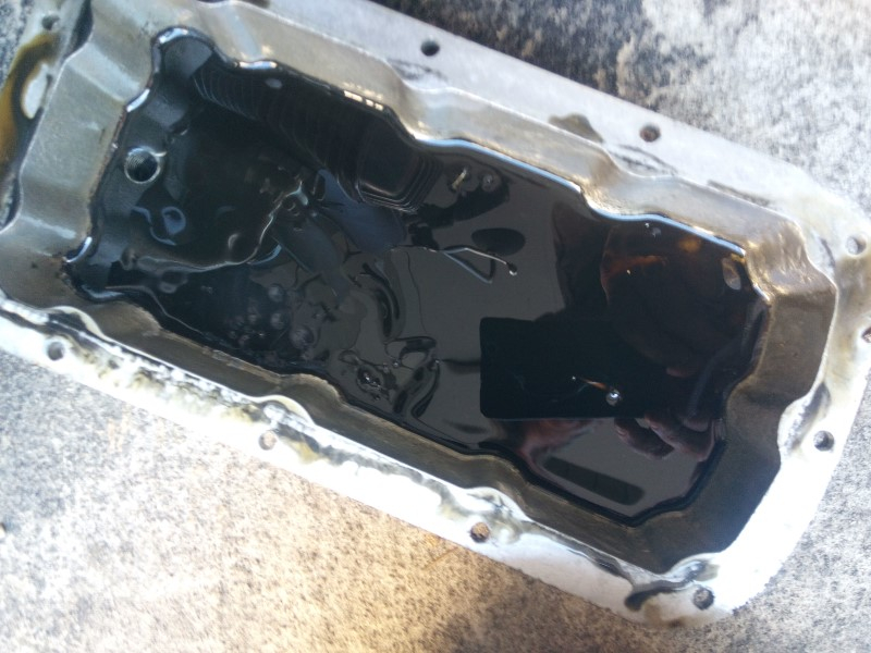

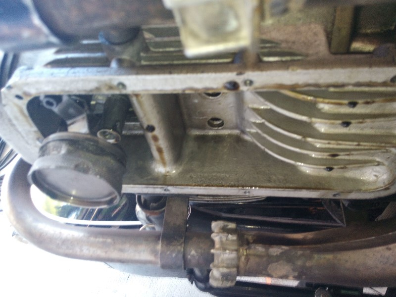

Ce matin serrage culasses et reprise jeu aux culbuteurs, vidange moteur et changement de joint, l'ancien en liège perdait est-ce que le nouveau en caoutchouc sera mieux ?
Pour les culbuteurs je réglais 015mm admission et 0,20mm échappement, je suis passé à l'origine 007 soit 0,18mm pour les deux.
Au fond du carter une crème qui je pense est due à ce que l'ancien proprio l'avait immobilisé assez longtemps.
Avec gros carter sur Dnepr je vous préciserais le volume d'huile exact, pour l'instant 2,5l...
A j'oubliais, pour le ralenti, en fait je suis obligé de dévisser les vis de réglages hors d'action des ressorts, j'ai bien peu que les vibrations dérèglent l'ensemble. En attendant de refaite le niveau d'huile, elle tourne bien :D
Re: Dnepr MT16 en Provence
Posté : dim. 15 juil. 2018 10:20
par papycoz
Essais de placer des rondelles d'épaisseur sous les ressorts de façon à les comprimer légèrement. Cela devrait suffire.
