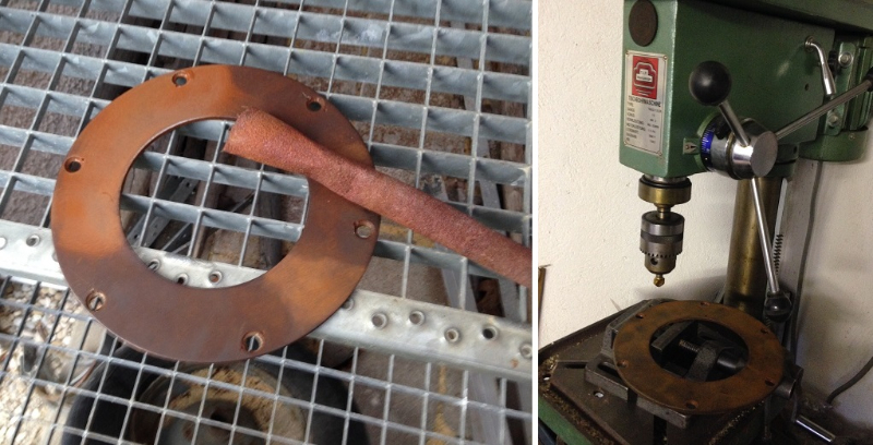

Hier soir, j'ai remonté l'embrayage.
D'abord remise en état du premier plateau.
Repose embrayage 01.jpg (358.51 Kio) Vu 6489 fois
Tout beau.
J'ai des disques tout neufs (Hamburg-Ural). Ceux d'origine, même si ils n'ont jamais servis, le materiau de friction a un drôle d'aspect. Il faut dire qu'ils ont au moins 40 ans alors... :D

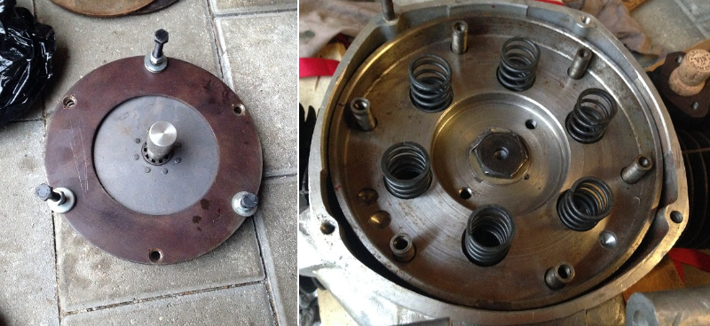

Préparation de l'empilage avec le gabarit de centrage.
Mise en place des ressorts.

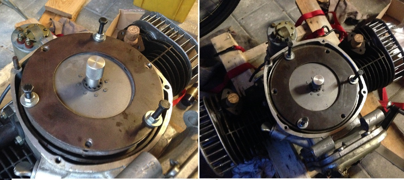

Ensuite, c'est sportif. Le truc est d'appuyer sur le plateau de poussée par l'intermédiaire du gabarit de centrage pour, en même temps, faire passer les autres plateaux sur les pions filtés du volant et visser les vis de montage. Ca demande des bras et j'ai aussi bien apprécié mon quintal pour comprimer le tout! :D

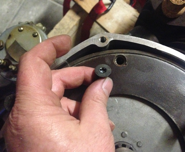

Voilà, il ne reste plus qu'à mettre les six vis de maintien avec du frein à filet. J'avais acheté des torx mais la tête est trop grosse. Il faut que je m'en procure d'autres.

Kreuzhof a écrit :Voilà, il ne reste plus qu'à mettre les six vis de maintien avec du frein à filet. J'avais acheté des torx mais la tête est trop grosse. Il faut que je m'en procure d'autres.
Si tu trouves les mêmes en 6 pans creuses avec un bon cm plus longue, tu penses à moi, si tu peux encore vérifier la profondeur du trou taraudé.
Ca évitera de mettre les tiges filetées pour approcher les disques.

Pour l'instant, j'ai repris celles d'origine chez Ural-Hamburg parce que les têtes tronquées comme ça ne sont pas dispo chez mon revendeur de vis.
