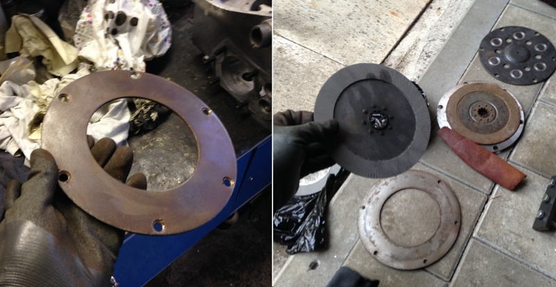

Hier soir, j'ai remonté l'embrayage.
D'abord remise en état du premier plateau.
Repose embrayage 01.jpg (358.51 Kio) Vu 6475 fois
Tout beau.
J'ai des disques tout neufs (Hamburg-Ural). Ceux d'origine, même si ils n'ont jamais servis, le materiau de friction a un drôle d'aspect. Il faut dire qu'ils ont au moins 40 ans alors... :D

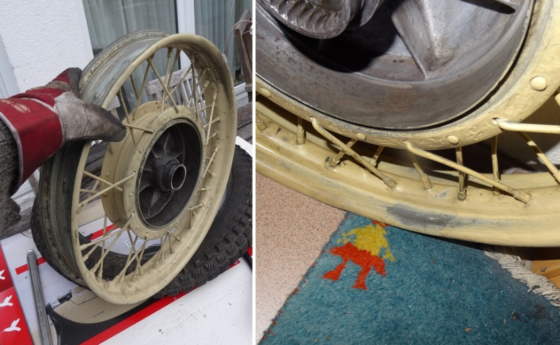

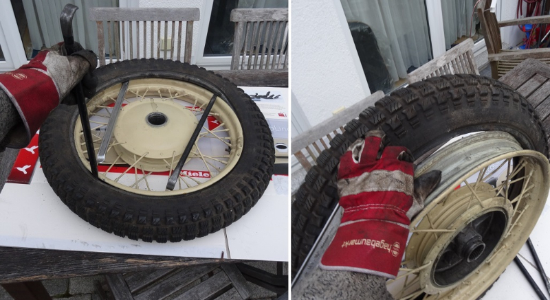

Je viens de tomber le gommard. C'est comme un gros vélo! Je n'avais pas changé de pneus (hormis de vélo) depuis ma R12 (la Renault, pas la BMW) il y'a.....longtemps (qu'est ce que c'est 30 ans, hein? :mrgreen: ).
Rad 06.jpg (359.66 Kio) Vu 6439 fois
Ce ouikaine, j'avais nettoyé le tambour rempli de sable, de graisse et de crasse diverses. Là, je décide de nettoyer un peu la jante des coulures de gras et....c'est la peinture qui se barre! :shock: :shock:
Rad 07.jpg (433.96 Kio) Vu 6439 fois
M'en fout! L'important, c'est que je sache ce qu'il y'a à l'interieur. Pour la gravure de mode, on verra plus tard. Et puis, ce sont des pétoires qui vont dans la boue pilotés par des baroudeurs (deuses) au cuir (peau et blouson) elimés qui se lavent quand il pleut! Et toc!
C'est certes un vision romantique du concept mais ça permet de garder le moral! :lol: :lol:

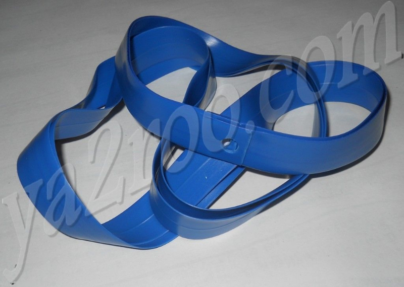

Sinon, petite question: y'a-t-il des flaps spécifiques pour les jantes de Dnepr. Là, ce sont deux bandes assez fines qui me semblent bien frêles!
En fond de jante j'ai mis ce type de matériel trouvé dans un Dafy moto, c'est un peu raide mais ça parait sympa.
Messages : 5515
Ca fait de suite plus serieux!
Je m'en vais chercher cela!
Merci. ;)
Messages : 863
Perso :!: j'utilise des chambres a air Renforcées et des fonds de jantes CROSS et ça va bien ;)
https://bageot-diffusion-shop.pswebshop.com/fr/
Bon c'est vrai c'est a cote de chez moi ;) et THIERRY LE BOSS est devenu un Kopain et de bon s conseils :) :) :)
Messages : 5515
et hop! Commandé en Allemagne des 19"x28mm de chez Heidenau. ;)
