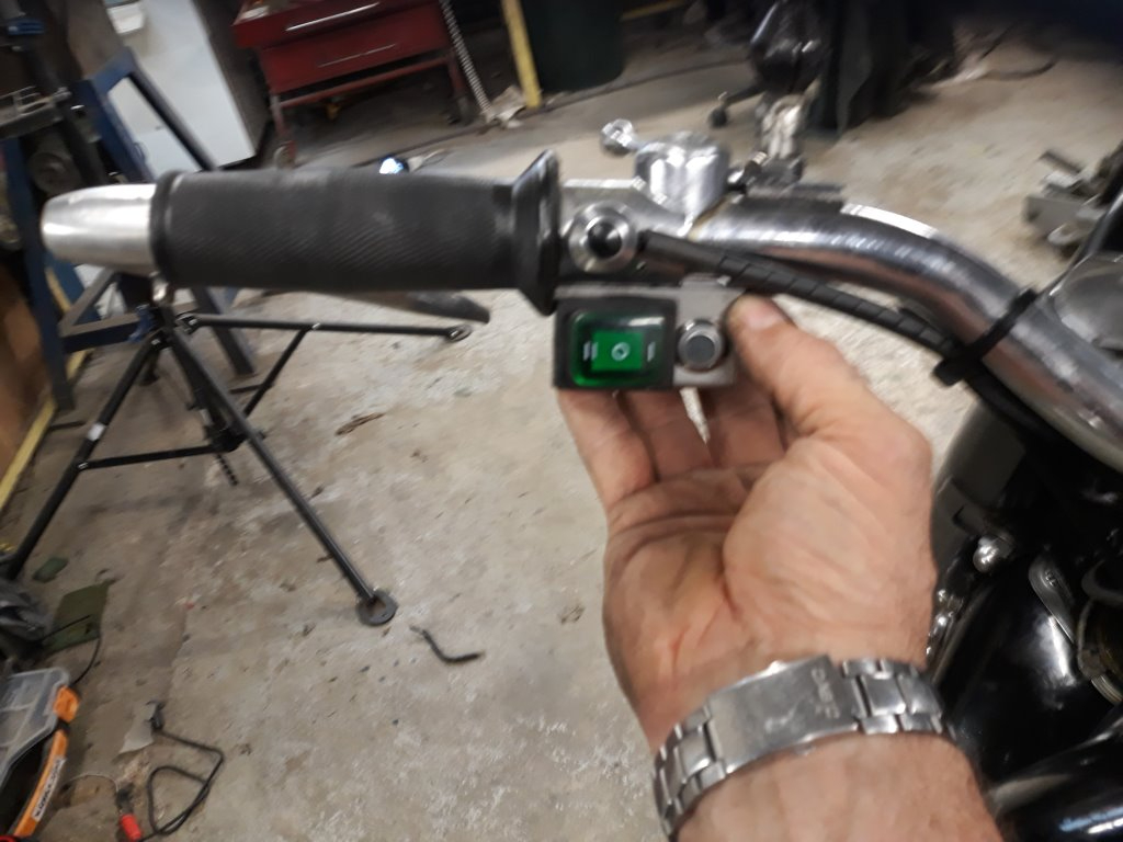

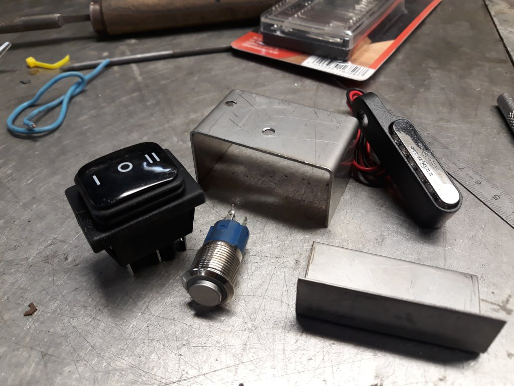

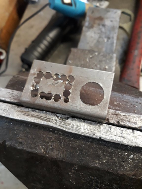

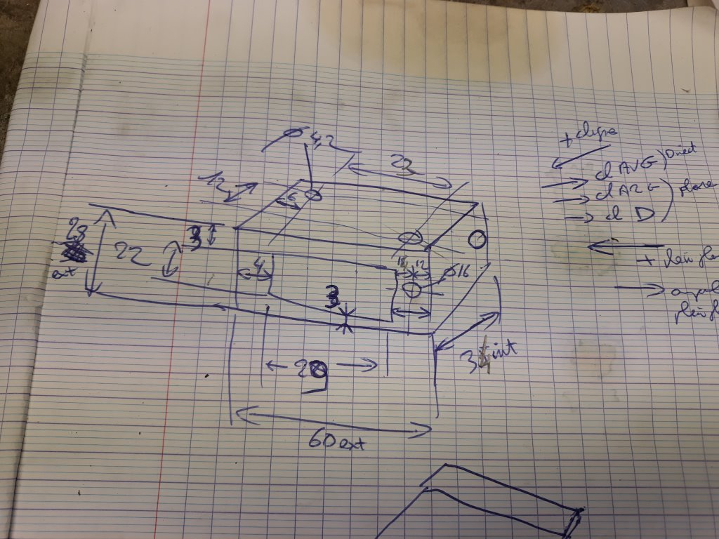

J'attaque la confection de la commande des clignos et du plein phare !
Tôle inox ep. 12/10 ème, interrupteur tristable étanche et bouton poussoir pour remplacer la commande de plein phare par câble d'origine.
