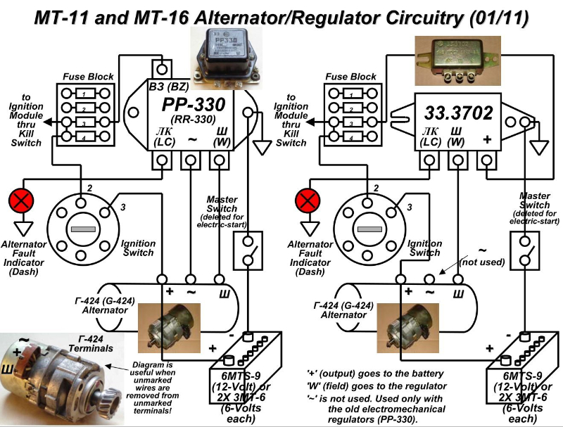

Si quelqu'un sait aussi comment on connecte la borne (-) au régulateur ?

J'ai un PP 330
Je cherche à savoir comment est connecté la borne (-) au régulateur si quelqu'un à un visuel, une photo ?

Avec les schémas comme cela c'est du bonheur, a dépanner :lol: :lol: :lol:
Re: Questions technique...
Posté : ven. 26 oct. 2018 19:47
je ne connais pas le 330 mais soit tu as une borne - au regul et tu relies à une vis au plus prés dans le chassis, donc à la masse.
soit...y a rien et c'est la fixation du régul sur le cadre qui fait la masse

ah et ce qui va sans dire va mieux en le disant:
la borne + de la batterie n'est pas une vis;
un rayon de roue n'est pas une vis de même que l'axe de ladite roue.
l'arbre de transmission n'est pas une vis.
voila pour ce qui se situe dans l'environnement proche du régulateur et qui peut être tentant pour des raisons bien évidentes de facilité :lol: :lol:

En faite je comprends le schéma comme ceci
La borne (-) est relié DIRECT au régulateur (par un fil électrique donc) et ensuite du régulateur au cadre par un autre fil et non pas de la batterie au cadre et du cadre au régulateur !
Peut on m'éclaircir ?
