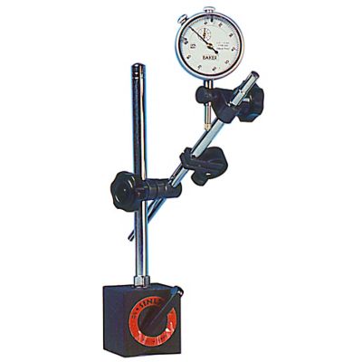

Petit complément à ma question, est ce que vous utilisez ce type de support ? :D

un comparateur, comme son nom l'indique, compare.
il ne mesure pas.
donc, faut pas être prisonnier de ce qui se vend etc, tu mets le support qui a le plus de chance de ne pas bouger pendant que tu cherches ton pmh.
un support magnétique , c'est bien...si tu peux le fixer sur une surface ad hoc (cylindres par ex) .
sur un bloc d'alu, il ne va pas te servir à grand chose.
si tu en arrives à utiliser le support que tu montres, plus affecté à une machine outil : tour , fraiseuse, c'est bien si tu en as déjà un (je pense que tu n'en as pas, sinon tu ne poserais pas la question )
En acheter un pour juste chercher un pmh me parait chérot comme investissement....
Quant aux comparateurs, prends du Mitutuyo, tu ne seras pas déçu !!! :lol: :lol: :lol: :lol:
