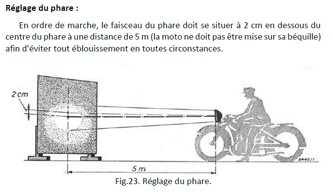

la machine mise contre un mur .
Vérification du faisceau code/phare !
Simple .

par fcheva
Comme ceci :
Re: Ural m72
Posté : dim. 20 mai 2018 17:45
Ben , Voila ça vient :lol:

par fcheva
Service :D !
Le dessin vient du manuel de la R71 et copié à l'identique par les russes sur le manuel de la M72

Le faisceau code donne une barre a gauche et remonte sur le coté doit a partir de l'axe d’éclairage .
Alors que le faisceau phare reste rond lui .
Bien entendu avec optique C e ou E :D

Voici la version russe :
Manuel dnepr mt16 :
