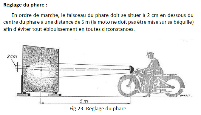

la machine mise contre un mur .
Vérification du faisceau code/phare !
Simple .

Message par fcheva »
Comme ceci :
Re: Ural m72
Ben , Voila ça vient :lol:
Service :D !
Le dessin vient du manuel de la R71 et copié à l'identique par les russes sur le manuel de la M72

Génial, je l'imprime et je le plastifie pour le garage. ;)
Re: Ural m72
Le faisceau code donne une barre a gauche et remonte sur le coté doit a partir de l'axe d’éclairage .
Alors que le faisceau phare reste rond lui .
Bien entendu avec optique C e ou E :D
