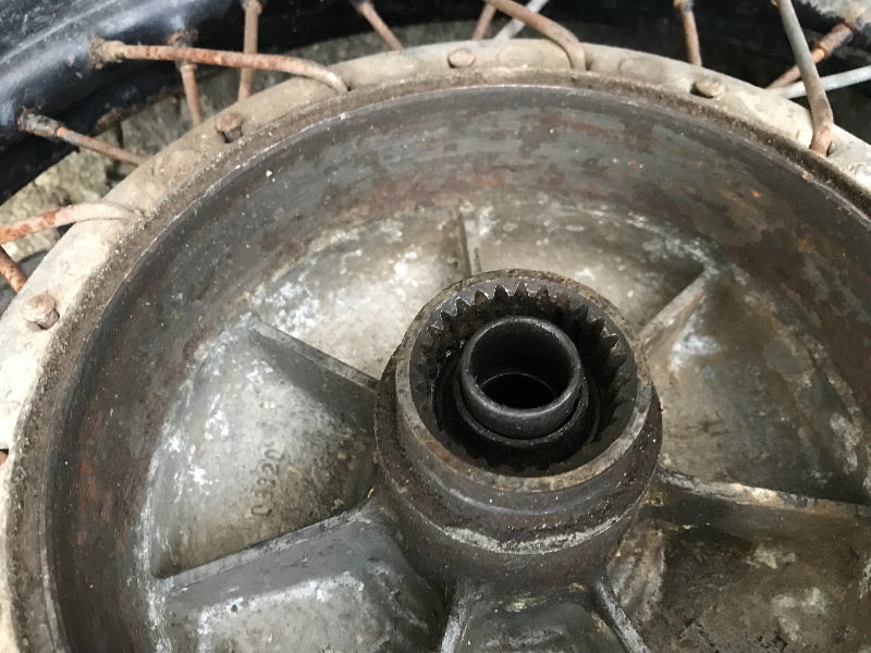

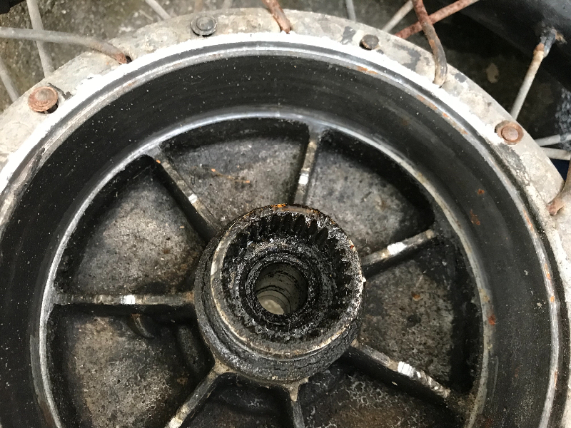

D’autre part, ce soir je viens de m’appercevoir d’une chose sur les moyeux :
Celui qui etait monté d’origine sur ma roue arriere n’a pas cette “bague” qui depasse comme l’ont les 3 autres roues... savez vous si je peux monter un moyeux avec cette fameuse bague qui depasse sans encombres ? :o
Le but etant de mettre à l’arriere un moyeux avec les canelures en bien meilleures etat que sont celles-ci....

Roue monté d’origine à l’arriere avec canelures hs :

Mais comment ils arrivent à bouffer des dentures comme ça???

TU peux encore faire 5000 km avec apres montage roue avant :lol: :lol: :lol:

Impossible, la bague est indispensable quelques soit la place ou tu montes ta roue. J'ai un sujet sur les roues si tu as besoin.
http://forum.dnepr-ural.fr/viewtopic.php?p=265#p265

Bon me voila fixé, celle-ci prendra place en roue de secours pour le moment....

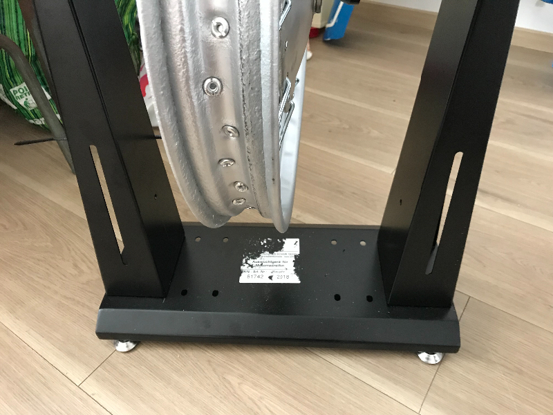

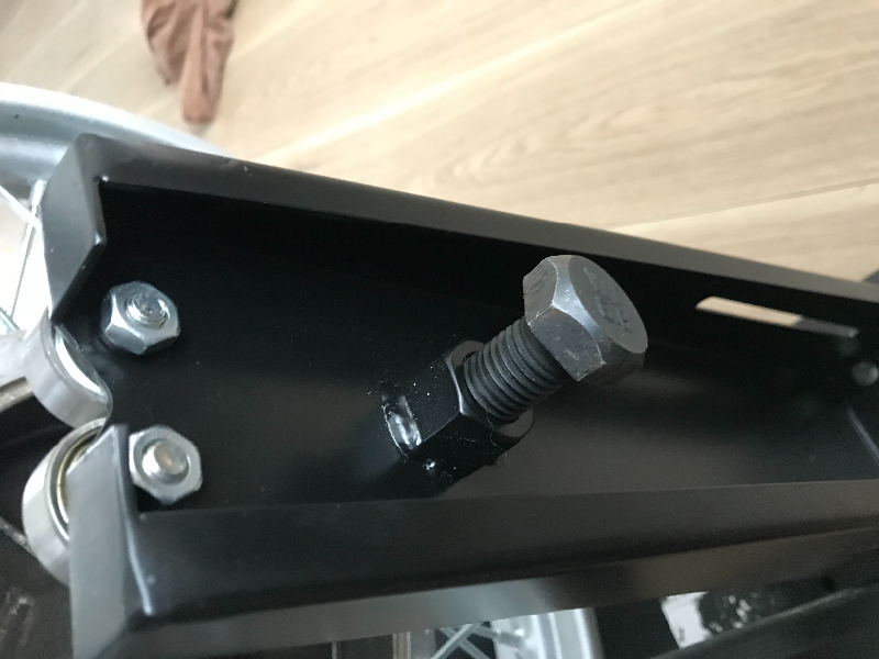

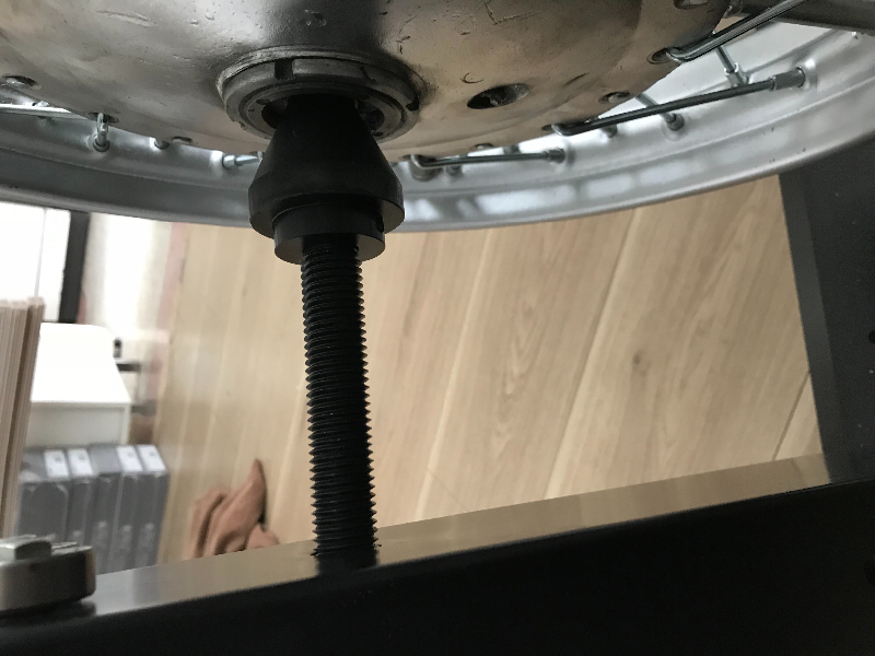

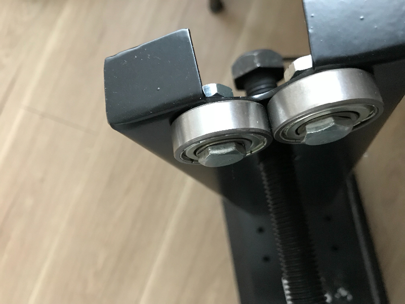

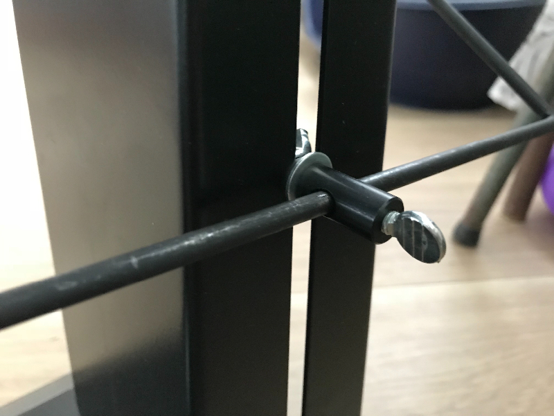

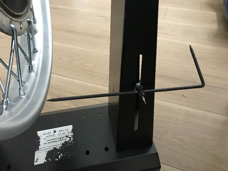

Voici les photos de la rayonneuse pour voir le principe.
si tu veux des cotes precises n’hesite pas ;)
