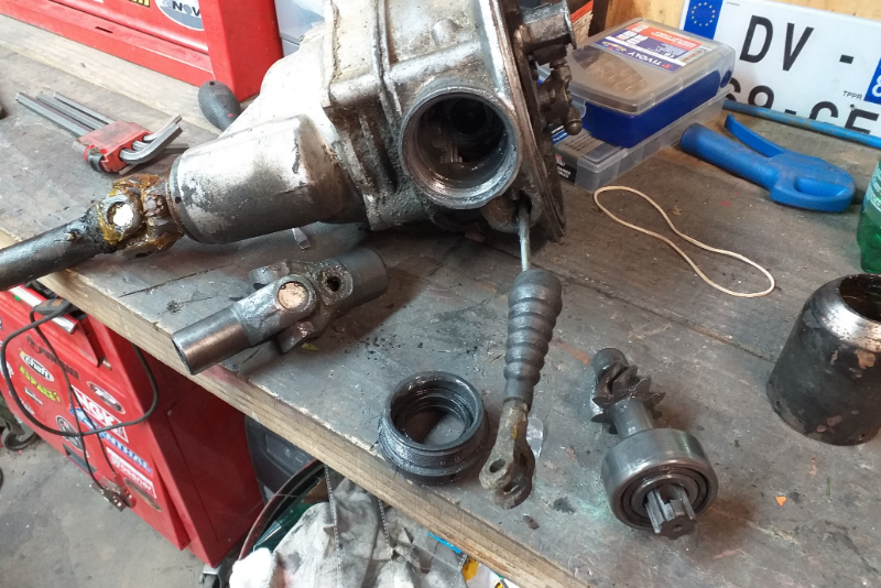

voila ma première intervention sur la délicate mécanique russe
le gars qui m'avait vendu le mt16 m'avait dit qu'il avait remplacé tous les roulements du pont
ce qui est sans doute vrai car celui qui a lâché , le 3304 en entré est un SKF ,par contre le gougnafier
à remonté le petit en bout d'arbre sans les aiguilles d'ou surement la fatigue prématurée du gros .
