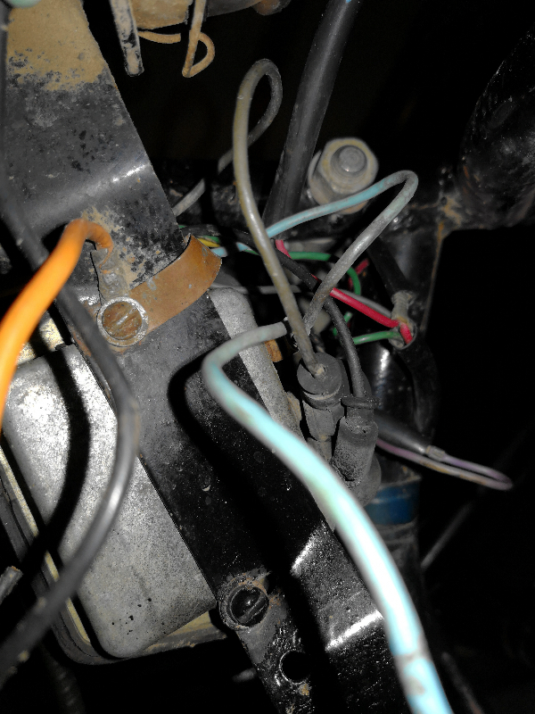

Bon je bloque sur le montage effectif
du régulateur pp302...et surtout de cette patte métallique reliée au +batterie et sur le chassis/plot régulateur...quelqu un aurait il une photo du pp302 monté ?
Merkii
Re: Ptit nouveau en Dniepr MT12
Posté : sam. 3 mars 2018 09:20

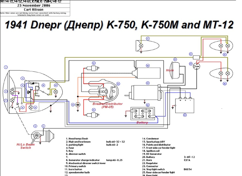

As tu vérifié que tu n'as pas un montage avec masse positive?
Les M72 sont montés comme ca.
Sinon il n'y a aps à tortiller du croupion, le socle (ou boitier) du régulateur est à la masse.
Schéma electrique K750, MT12.jpg (258.4 Kio) Vu 3933 fois

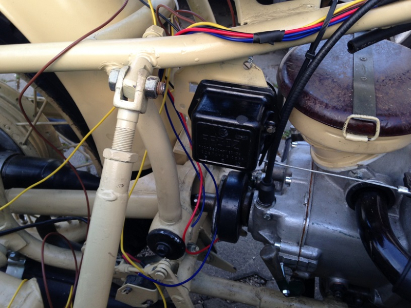

Mon montage.
Kabelbaum 11.jpg (290.77 Kio) Vu 3933 fois
J'ai ramené une masse pour le regulateur sur la vis de fixation droite

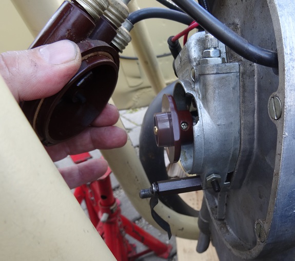

Je veux pas forcer mais comment on enlève la partie marron (doigt?)?
Posté : lun. 5 mars 2018 19:54
Tu as une petite vis sur le coté.
Il faut amener le doigt pour que la vis soit en face de l'encoche du carter de l'allumeur.
