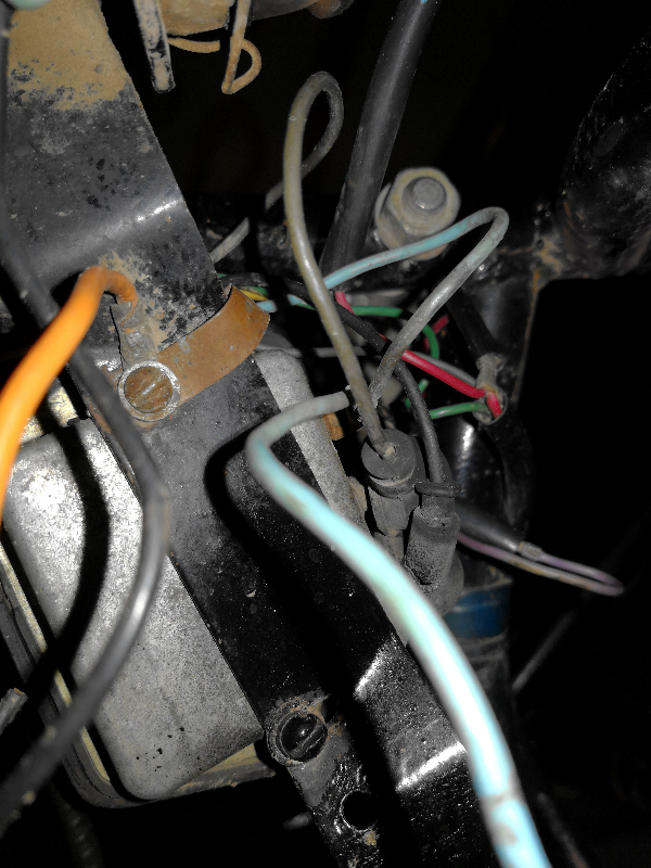

Bon je bloque sur le montage effectif
du régulateur pp302...et surtout de cette patte métallique reliée au +batterie et sur le chassis/plot régulateur...quelqu un aurait il une photo du pp302 monté ?
Merkii
Messages : 5437
Re: Ptit nouveau en Dniepr MT12

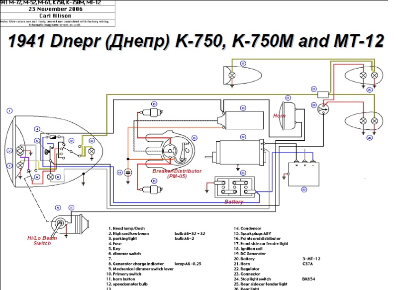

As tu vérifié que tu n'as pas un montage avec masse positive?
Les M72 sont montés comme ca.
Sinon il n'y a aps à tortiller du croupion, le socle (ou boitier) du régulateur est à la masse.
Schéma electrique K750, MT12.jpg (258.4 Kio) Vu 3929 fois

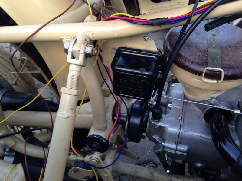

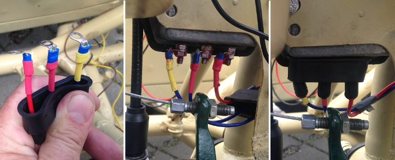

Mon montage.
Kabelbaum 11.jpg (290.77 Kio) Vu 3929 fois
J'ai ramené une masse pour le regulateur sur la vis de fixation droite
Regler 09.jpg (481.18 Kio) Vu 3929 fois
