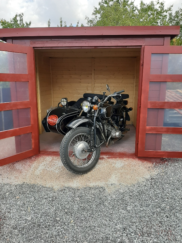

Je finis de lui monter son abri ensuite je pourrais demonter et verifier les degats....sachant qu il a 11000 km je suis preneur de techniques de démontages, de vérifications de pieces en plus(tant qu'à faire) de ce que je devrais voir ou pas , je bricole mais mes connaissances mécaniques n'ont jamais été aussi loin (c'est aussi l'interet de l'achat de cette machine...apprendre) mais je pensais pas aussi vite.

Aprés le souffle sur le poumon gauche de Popov et la construction de son Bloc opératoire - abri en attendant de pouvoir rouler, ce qui n'est pas près d'arrivé car je suis en déplacement avec les trajets cela reduit le week end 36 h ce qui ne me reste pas beaucoup de temps pour pouvoir réparer Popov...en attendant je le porte oui je sais c'est pas russe.... c'est l'intention qui compte

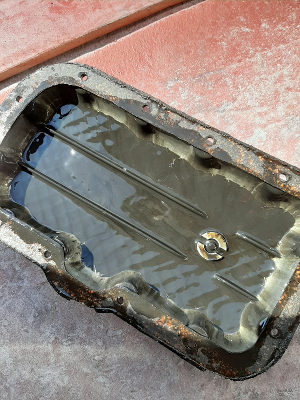

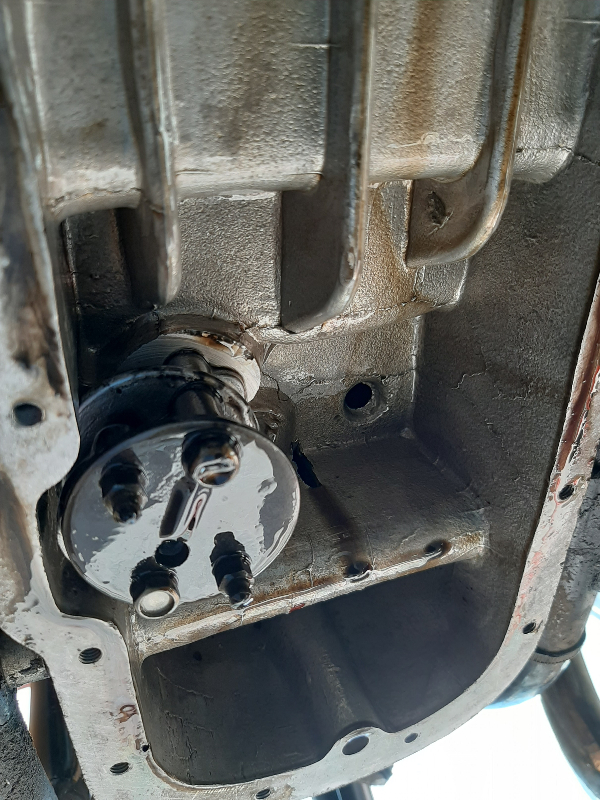

journée 1 : vidange pour vérification de la pompe à huile pour Csteph ...oui un Dniepr MT-16 avec un moteur ural 650cc d'origine c'est pas commun

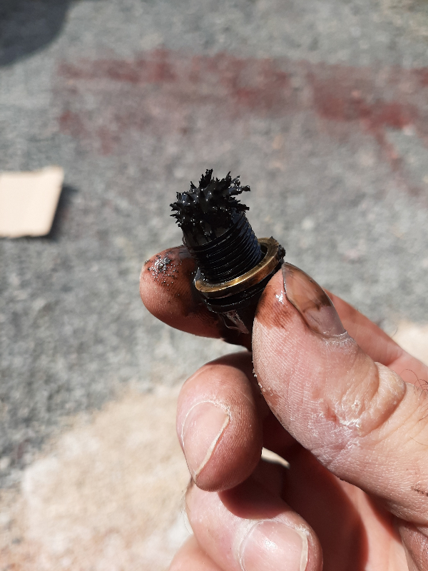

pratique ce bouchon avec aimant...
Crème d'huile grand cru, 1er pressage à froid
utilisable en masque
la pompe à huile sera remplacée par une grand débit, qui a ce jour est dans la boite "A installer" tout comme les bulles passager et conducteur, un capteur température d'huile, attache remorque, le porte bagage off road, l'allumage électronique...
