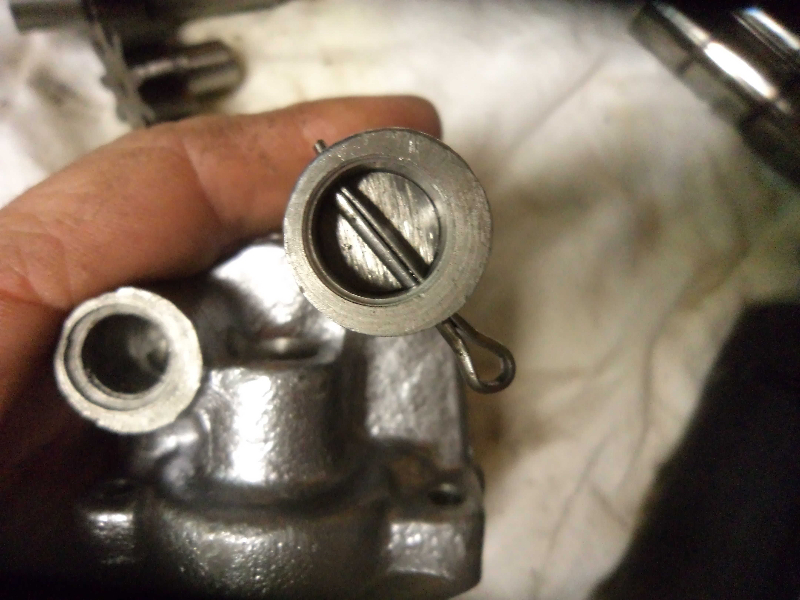

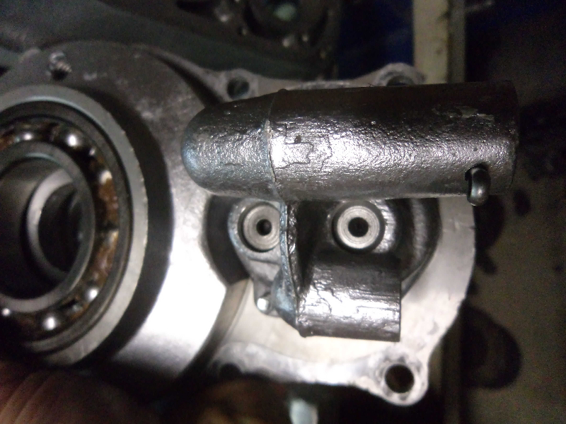

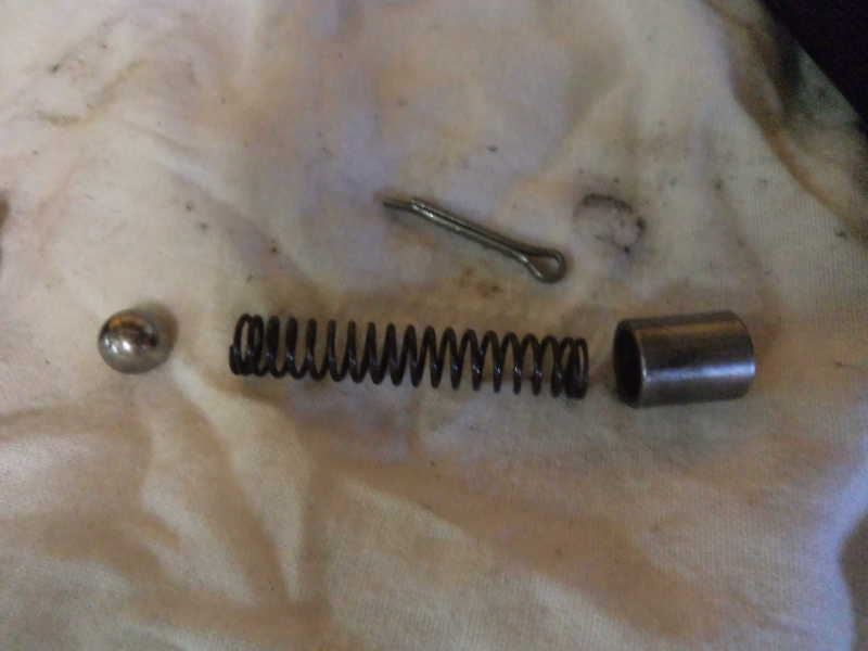

Démonter le système de limitation de pression de la pompe.
Contrôler et nettoyer l'ensemble et vérifier la portée de la bille.

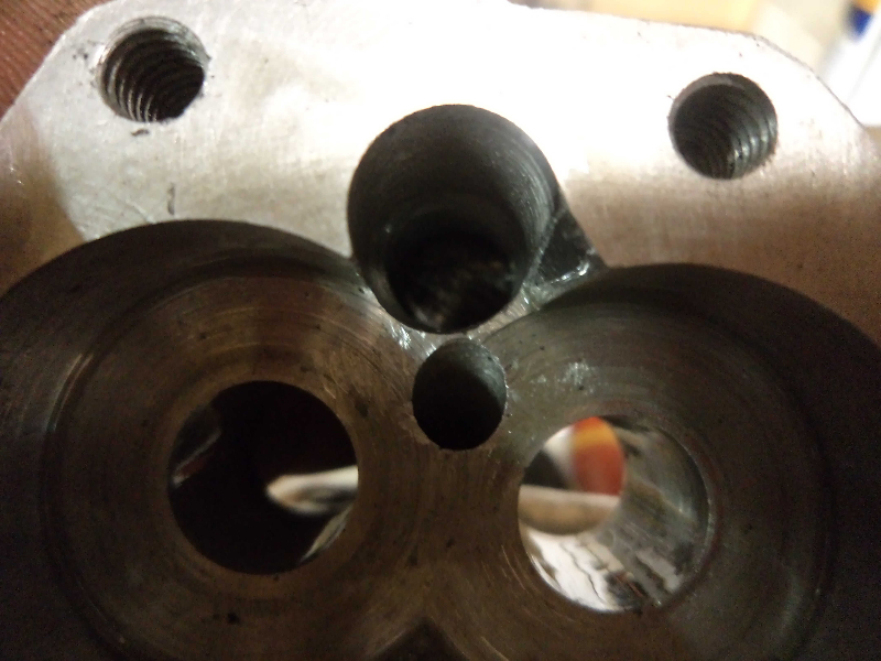

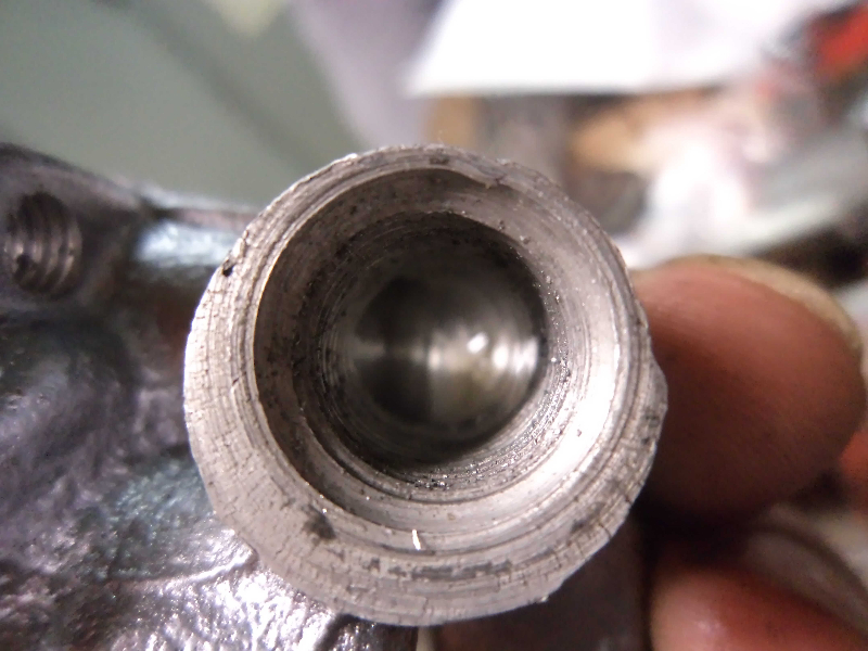

Supprimer le défaut d'usinage qui ce situe dans l'angle du conduit d'entrée de la pompe.
Utiliser pour cela une fraise a tête ronde.
Vérifier le conduit de passage de l'huile.

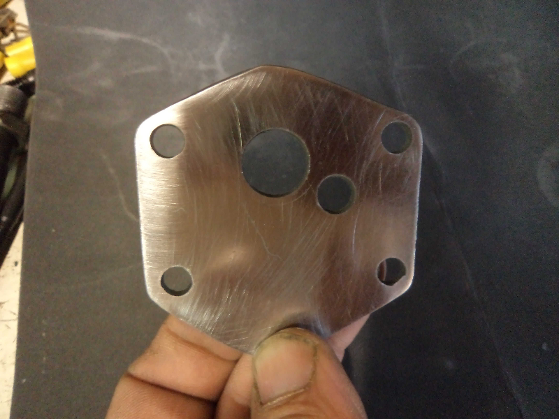

Éliminer les défauts d'usure de la plaque avec un papier a poncer fin type 240.
Pour augmenter légèrement la pression de la pompe il est possible de monter une rondelle derrière la cale du ressort. Cette modification n'augmente pas le debit mais bien la pression et doit être fait avec moderation pour ne pas abîmer la pompe. Je vous montre donc cette modification sans vraiment vous la recommander.
Souffler tous les conduits des carters et remonter la pompe sans oublier le joint.
Cette pompe est en attente d'une modification importante qui permettra de doubler le debit pour permettre une lubrification additionnel (cylindres et si possible pignons et AAC).

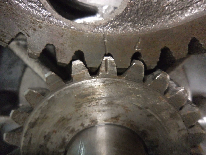

Cinquième étape, distribution

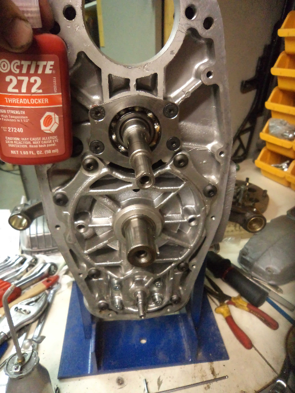

Remonter le carter avant et coller les vis avec de la Loctite 272 (qui résiste a la chaleur). Puis monter l'arbre a came.

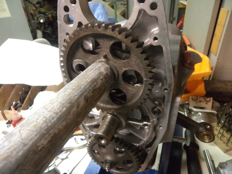

Il est conseillé de monter le pignon d'AAC avec ça clavette avant de le mettre en place. Cette fois la j'ai tenté de le mettre après en utilisant un tube et un maillet mais l'AAC avait tendance a reculer. A ne pas refaire. :?
Remonter le pignon du vilebrequin avec ça clavette et positionner la mécanique pour faire coïncider les repères.
Re: Restauration MT16 2WD
flat twin bobber a écrit :Il est conseillé de monter le pignon d'AAC avec ça clavette avant de le mettre en place.
Sans oublier de mettre la plaquette et le roulement, et une petite chauffe sur le pignon.
Les ouvertures dans le voile du pignon sont là pour pouvoir visser la plaquette
