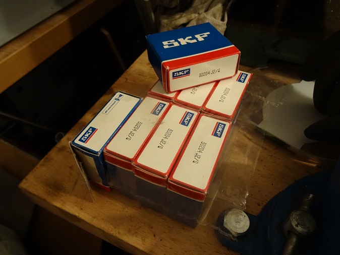

L'avantage d'habiter une grande ville (faut quand même qu'il y en ait) :mrgreen:
10 minutes de bagnole et hop!
Lager 38204.jpg (133.32 Kio) Vu 6421 fois
Cependant, un peu plus cher que 123 roulement transport compris. Donc, je continuerai à prendre mes roulements chez 123.
