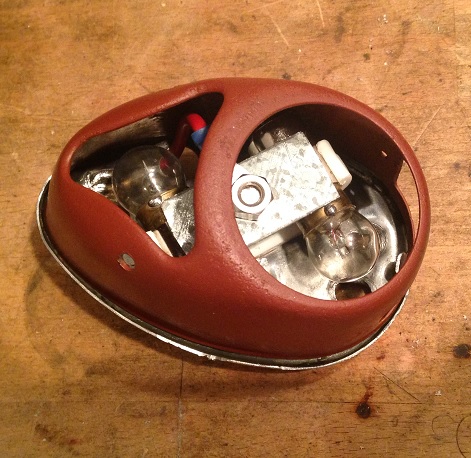

Aujourd'hui, coup de bol!
Je cherchais des fixations de tuyaux de plomberie pour faire un porte douille quand je tombe sur un double support en plastique épais.
Mon compas oculaire sonne dans ma tête. Je prends pour essai et....impecc!
Feux arrières 14.jpg (362.18 Kio) Vu 16909 fois
Il faut juste enlever env. 0,5mm au rayon et les douilles rentrent en force. Les ampoules se positionnent exactement devant les ouvertures. il y'a un pas de vis pour le fixer sur le socle et ramener la masse (ensuite souder deux petits fils sur les douilles).
La pièce coûte.....0,75 €.
Ca a l'air d'être un Polyoxymethylène donc il ne devrait pas être embêté avec la température des ampoules.

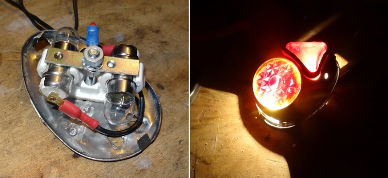

Re: Le parcours du débutant
Posté : mer. 16 nov. 2016 21:18

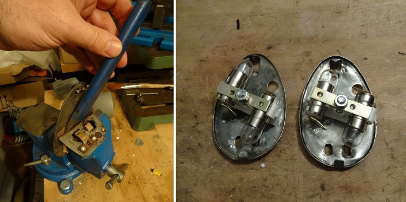

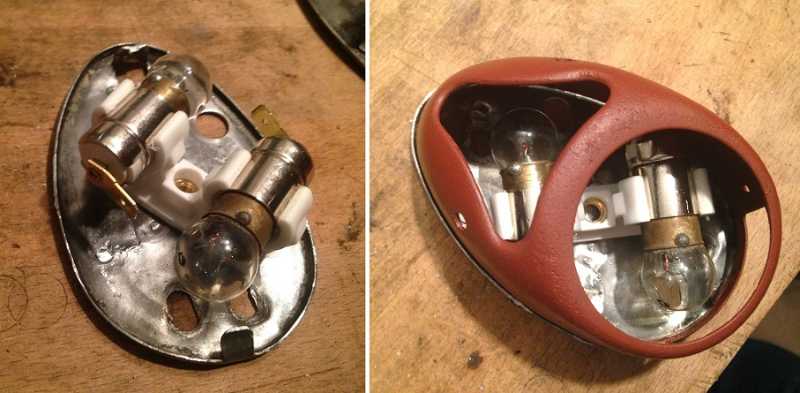

Ce coup-ci mon proto est fini (normallement, ça me prend 20 pages :lol: ).
Plutôt qu'une soudure qui lâche, une vis M6x40 qui fixe le support, une lame (toujours mon stock d'éclisse IKEA) qui fait contact sur les douilles et un contre écrou.
Le système est en pression (les douilles ne peuvent plus bouger), c'est réglable, démontable, bref, ça marche!
Feux arrières 15.jpg (322.88 Kio) Vu 16897 fois
Et bien sur, ça rentre dans l'encombrement. :lol:
Feux arrières 16.jpg (97.68 Kio) Vu 16897 fois
Le support en plastique est vraiment taillé pour! :)

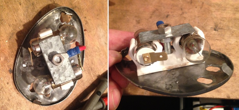

Posté : sam. 19 nov. 2016 16:30
La démerde, la b..e, le couteau et roule ma poule! :mrgreen:
Damned! Ca tombe comme à Gravelotte ici. Les prévisons météos sont trés peu fiables en Allemagne. :evil:
On verra pour la boîte demain.
En attendant, finissons les platines des feux arrières. (il va nous gonfler longtenps avec ces feux, lui? :lol: )
Voic la configuraton definitive. J'ai acheté une éclisse zinguée plus élastique (0,56 € pour la paire de feux).
Un test de trois heures pour voir si ça fond, ça pue ou ca crame.
Feux arrières 17.jpg (298.01 Kio) Vu 16851 fois
Validé.
Zou, c'est partie pour la série! Euh....enfin, pour l'autre feux. :mrgreen:
Feux arrières 18.jpg (335.85 Kio) Vu 16851 fois
Oualà!

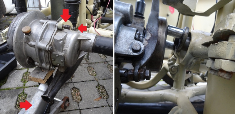

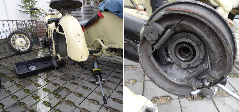

Commencons par mettre la bécane sur la béquille. Quans on est tout seul c'est sport. On va quand même s'aider du cric. :mrgreen:
Dévisser la vis de fourche (du 12) et l'écrou de l'axe (du 22)
Depose boite 01.jpg (369.97 Kio) Vu 16829 fois

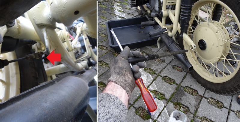

Désaccoupler la fourchette du frein à pied.
Enlever l'axe.
Depose boite 02.jpg (410.83 Kio) Vu 16829 fois

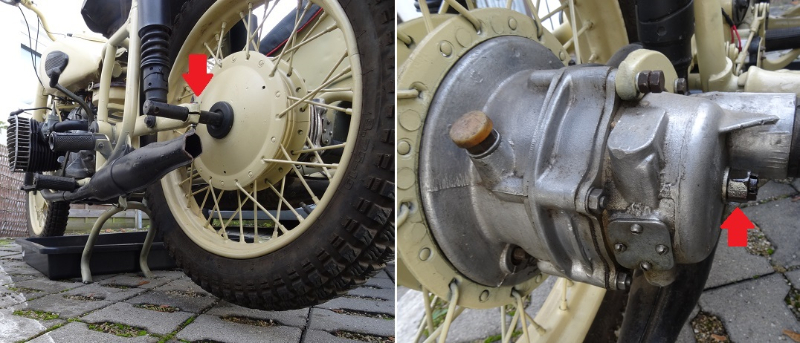

Dégonfler la roue. Eloigner les garnitures avec l'excentrique et déposer la roue.
Depose boite 03.jpg (355.53 Kio) Vu 16829 fois
Noter qu'il n'y a pas la charnière sur le garde-boue. Il faut donc lever l'engin assez haut pour que la roue passe.

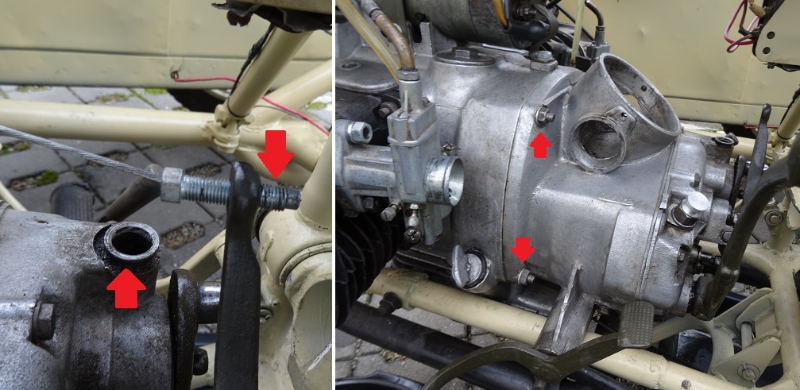

Mettre le cric ou une chandelle sous le différentiel. Enlever les 4 vis de fixation de la transmisson.
Tirer pour enlever la fourchette d'arbre hors du flextor.
Du coté panier, il s'agit d'une canelure qui s'enlève trés bien.
Depose boite 04.jpg (327.44 Kio) Vu 16827 fois
Voilà le sous enssemble et la vue de la canelure.

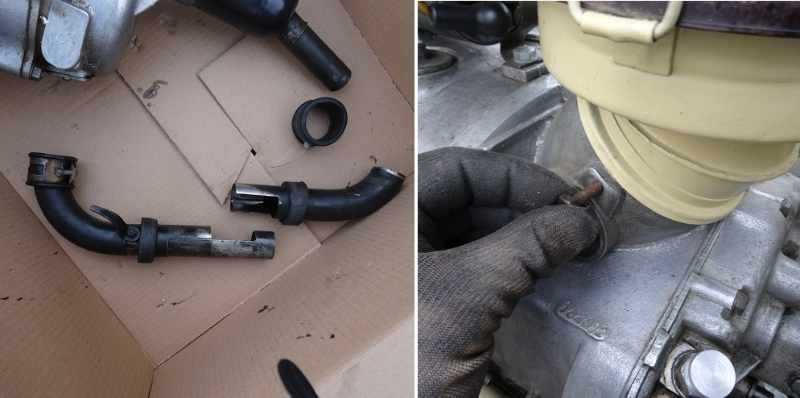

Enlever les tuyaux d'admission et dévérouiller le filtre à air.
Depose boite 06.jpg (279.39 Kio) Vu 16827 fois

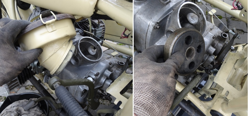

Déposer le filtre. Enlever le flector.
Depose boite 07.jpg (331.91 Kio) Vu 16825 fois
Découpler le cable d'embrayage et enlever le cable du tachymétre.
La boite est prête à prendre la tagente. Il faut juste enlever les 4 écrous de fixation (3 en ce qui me concerne! Il en manquait un!!! :shock: )

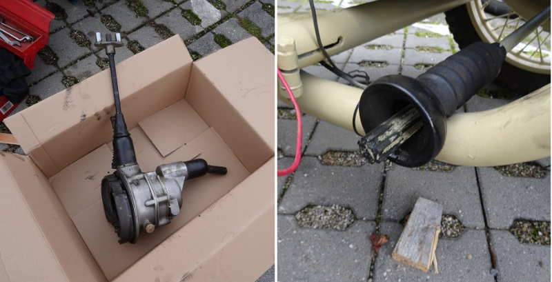

Voilà la bête est à terre. Ca sort tout seul et c'est léger. Ca se sort d'une main.
La boite marche bien mais va quand même subir une réfection complète.

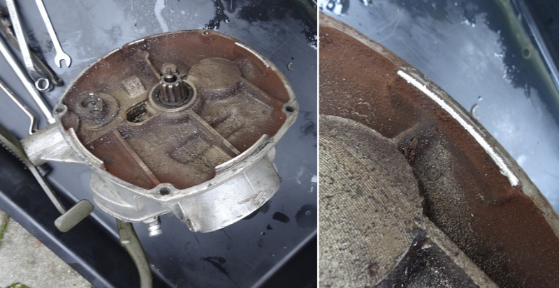

Pas trés beau. La face interieur de la boite est couverte de copeaux. Cela vient du volant qui frotte contre la boîte. Et pourquoi me direz-vous?
Depose boite 09.jpg (324.37 Kio) Vu 16825 fois
Et bien parce que le volant....n'est pas dans l'axe!! :shock: :shock:
