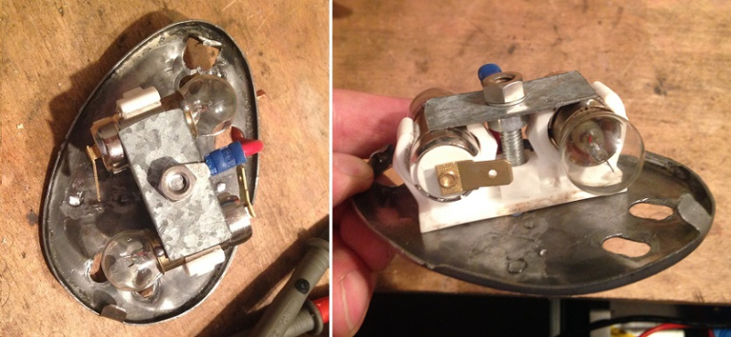

Aujourd'hui, coup de bol!

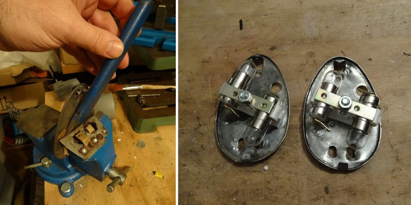

Je cherchais des fixations de tuyaux de plomberie pour faire un porte douille quand je tombe sur un double support en plastique épais.
Mon compas oculaire sonne dans ma tête. Je prends pour essai et....impecc!
Il faut juste enlever env. 0,5mm au rayon et les douilles rentrent en force. Les ampoules se positionnent exactement devant les ouvertures. il y'a un pas de vis pour le fixer sur le socle et ramener la masse (ensuite souder deux petits fils sur les douilles).
La pièce coûte.....0,75 €.
Ca a l'air d'être un Polyoxymethylène donc il ne devrait pas être embêté avec la température des ampoules.

Bien pensé
. Tu les as achetés ou?
- Messages : 5512
Re: Le parcours du débutant
Chez Hagenbaumarkt (je ne sais pas si ça aide beaucoup
Je pense que ça doit aussi ce trouver dans tous les magasin de bricolos en France.
C'est en Ø15mm pour une douille de Ø17mm.

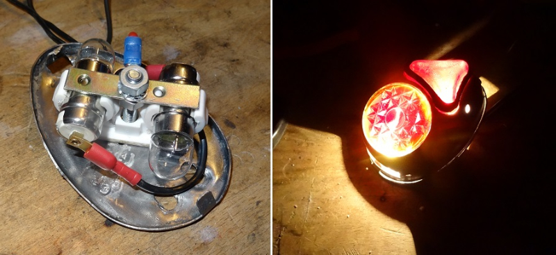

Ce coup-ci mon proto est fini (normallement, ça me prend 20 pages
Plutôt qu'une soudure qui lâche, une vis M6x40 qui fixe le support, une lame (toujours mon stock d'éclisse IKEA) qui fait contact sur les douilles et un contre écrou.
Le système est en pression (les douilles ne peuvent plus bouger), c'est réglable, démontable, bref, ça marche!
Et bien sur, ça rentre dans l'encombrement.
Le support en plastique est vraiment taillé pour!

Damned! Ca tombe comme à Gravelotte ici. Les prévisons météos sont trés peu fiables en Allemagne.
On verra pour la boîte demain.
En attendant, finissons les platines des feux arrières. (il va nous gonfler longtenps avec ces feux, lui?
Voic la configuraton definitive. J'ai acheté une éclisse zinguée plus élastique (0,56 € pour la paire de feux).
Un test de trois heures pour voir si ça fond, ça pue ou ca crame.
Validé.
Zou, c'est partie pour la série! Euh....enfin, pour l'autre feux.
Oualà!
Validé.
Oualà!

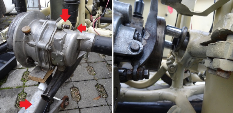

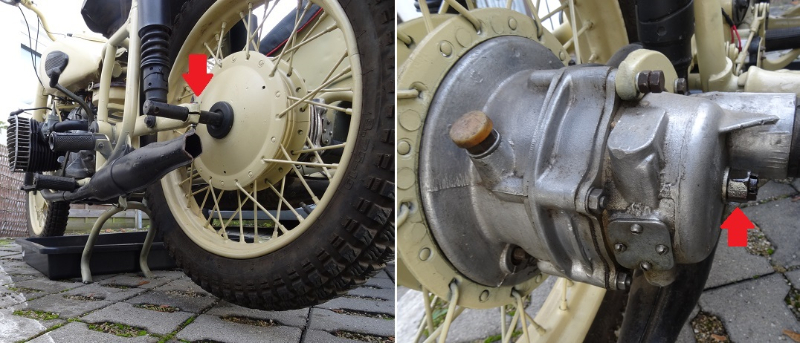

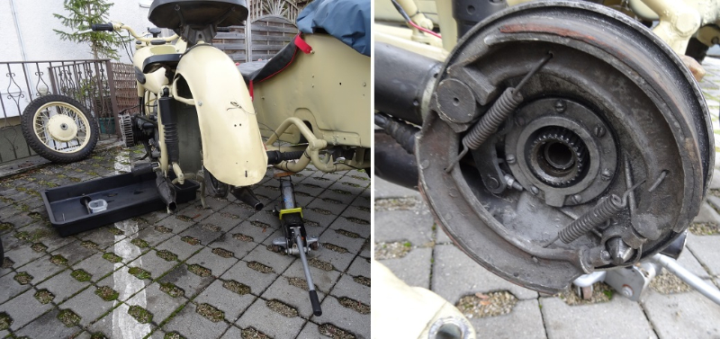

Commencons par mettre la bécane sur la béquille. Quans on est tout seul c'est sport. On va quand même s'aider du cric.
Dévisser la vis de fourche (du 12) et l'écrou de l'axe (du 22)
Désaccoupler la fourchette du frein à pied.
Enlever l'axe.
Dégonfler la roue. Eloigner les garnitures avec l'excentrique et déposer la roue.
Noter qu'il n'y a pas la charnière sur le garde-boue. Il faut donc lever l'engin assez haut pour que la roue passe.

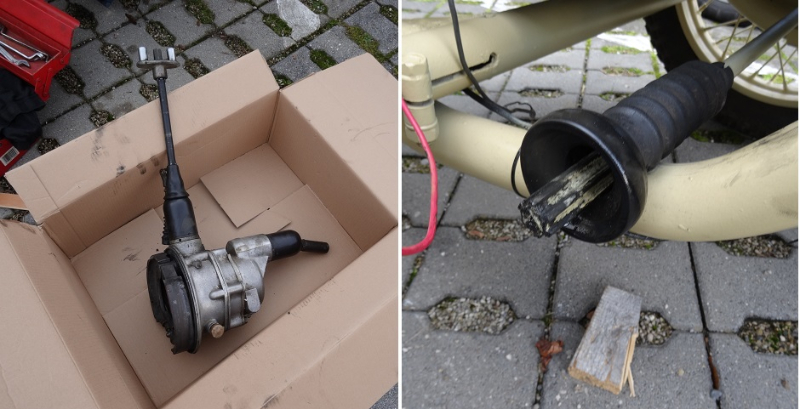

Mettre le cric ou une chandelle sous le différentiel. Enlever les 4 vis de fixation de la transmisson.
Tirer pour enlever la fourchette d'arbre hors du flextor.
Du coté panier, il s'agit d'une canelure qui s'enlève trés bien.
Voilà le sous enssemble et la vue de la canelure.

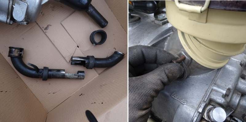

Enlever les tuyaux d'admission et dévérouiller le filtre à air.

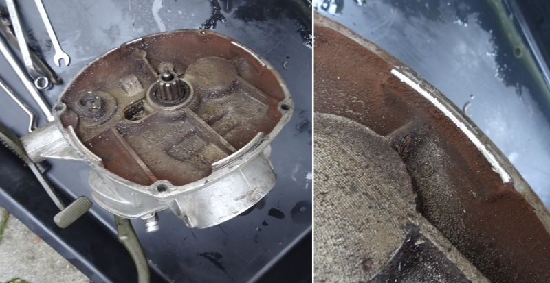

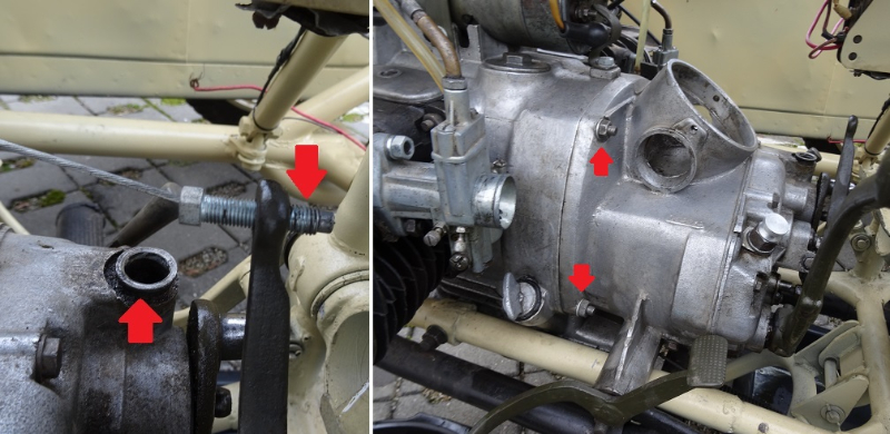

Déposer le filtre. Enlever le flector.
Découpler le cable d'embrayage et enlever le cable du tachymétre.
La boite est prête à prendre la tagente. Il faut juste enlever les 4 écrous de fixation (3 en ce qui me concerne! Il en manquait un!!!
Voilà la bête est à terre. Ca sort tout seul et c'est léger. Ca se sort d'une main.
La boite marche bien mais va quand même subir une réfection complète.
Pas trés beau. La face interieur de la boite est couverte de copeaux. Cela vient du volant qui frotte contre la boîte. Et pourquoi me direz-vous?
Et bien parce que le volant....n'est pas dans l'axe!!
Le moteur est donc bloqué. Bon et bien on va le déposer aussi.
