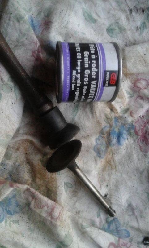

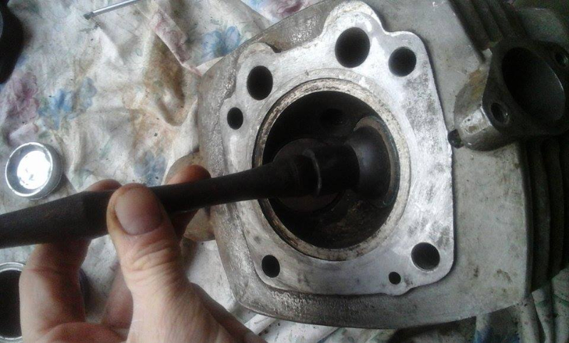

j'ai commencé par un petit rodage des soupapes
Re: 2 ou 3 petites question mécanique
Posté : mar. 24 nov. 2015 00:05
par jrab59

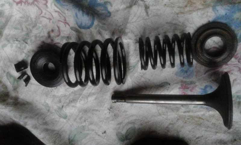

quand on enlève une soupapes on se retrouve avec tout ça ;)

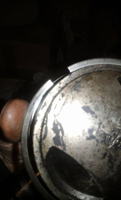

le petit point à gauche sur le segment c'est pour le sens de montage, vers le dessus, le haut du moteur

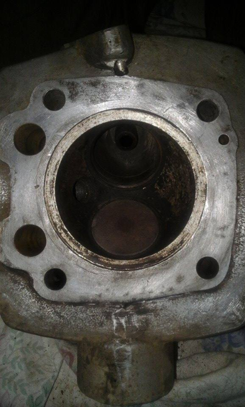

nettoyé et une soupapes en moins

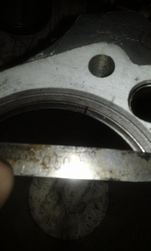

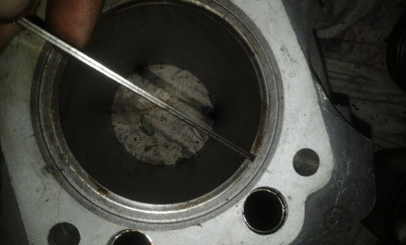

mes ancien segments j'ai bien 2 mm de jeux :o :o après 50 000 km
Posté : mar. 24 nov. 2015 00:16
par jrab59
ceux de JPA je passe à peine la cale de 0.5 donc c'est correcte :D
