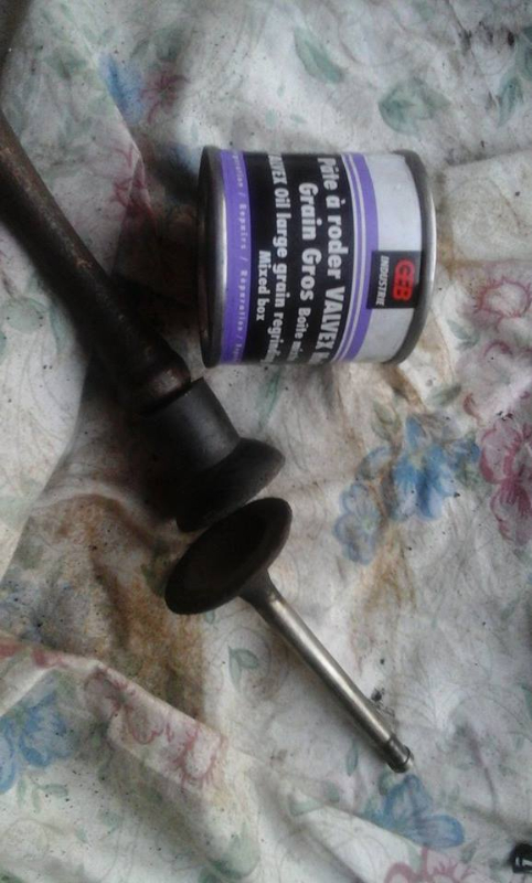

j'ai commencé par un petit rodage des soupapes
ural 2006

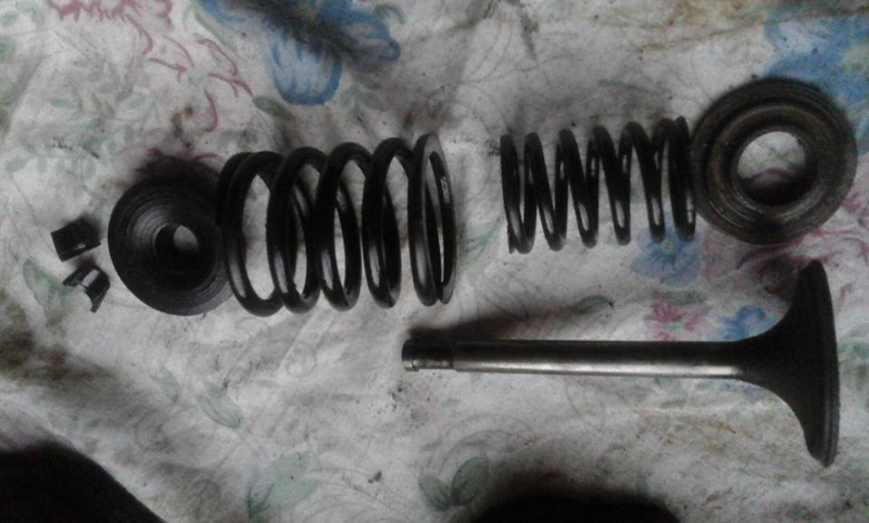

quand on enlève une soupapes on se retrouve avec tout ça ;)
ural 2006

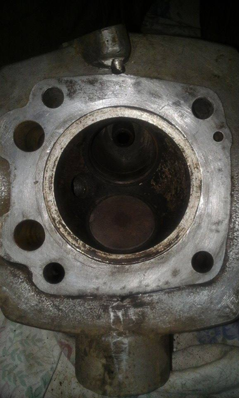

nettoyé et une soupapes en moins
ural 2006

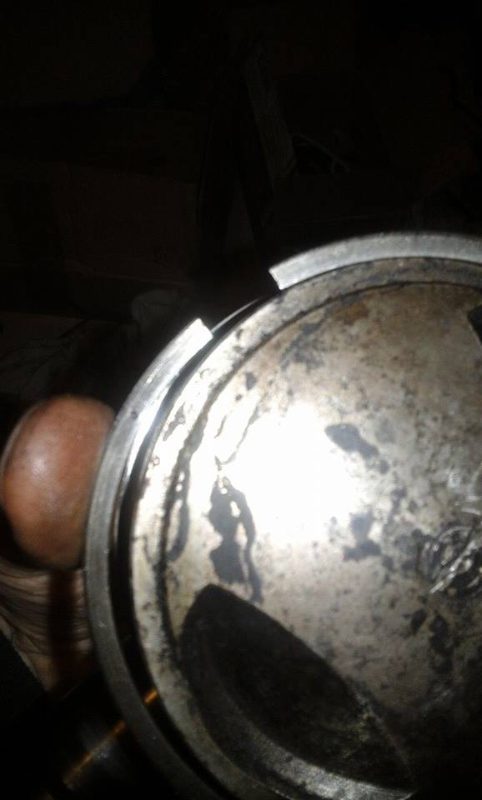

mes ancien segments j'ai bien 2 mm de jeux :o :o après 50 000 km
ural 2006

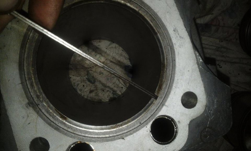

Re: 2 ou 3 petites question mécanique
Message par jrab59 »
ceux de JPA je passe à peine la cale de 0.5 donc c'est correcte :D
ural 2006
