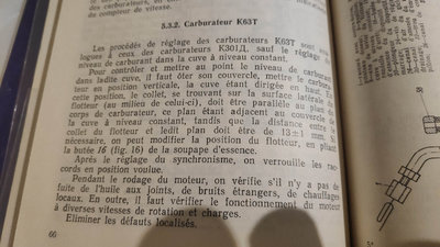

Puisque vous me lisez, j en profite pour poser 2 autres questions pour spécialistes :
1. Comment dois je régler la hauteur de flotteur du K63 (car il est possible que j ai un pb a ce niveau la : bougie toujours noyée)

Oh là pas tout à la fois jeune homme.
Pour le carbu vérifie si le pointeau fait son travail avant tout.
Si tu as de belles étincelles aux deux bougies c'est que ton allumage (bougies, antiparasites, fils, bobine, allumage electronique sont ok).
Concernant le boitier d'allumage électronique il doit être réglé pour caler l'avance...
Concernant la carburation ton mélange air essence doit être réglé, vérifier les gicleurs et leur calibre, régler au départ la vis de richesse (visser puis dévisser 1,5 tours).
Conclusion l'étincelle est bien là, peut être pas au bon moment, reste à revoir la carburation.

Merci jolijojo.
Tout ca est déjà vérifié (gicleurs identique, vis richesse ok, etc... resterait éventuellement niveau dans la cuve du K63)
Reste a vérifier le calage de l avance, d ou ma 1ère question

peut etre celui laaladin a écrit :Merci jolijojo.
Merci pour votre aide précieuse
Par contre pas de bol![]()
Le site bible pour carbu ural/dnepr (cvcustom) ne fonctionne plus.... grrr
Quelqu’un aurai t il les doc pour K63 et K65 ?
Merci
http://www.russianiron.com/eafranke_ura ... _pdf2.html
sinon y'a toujours l'ancien site de l'amicale
