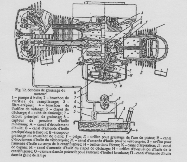

je crois avoir compris que sur le 650 dnepr c est les gouttelettes d huile faite par le vilo dans l huile du Carter moteur qui remonte par vaporisation jusque à l arbre came.
le redescend par les tiges de culbuteur dans le couvre culasse puis c est évacuer par le retour en bas de la culasse
si c est bien sa il faut effectivement un sacrer temps pour que l huile monte à l arbre came
moi j ai pas attendu car je trouvais les cylindres brûlant !! du coup sa ma fait flipper, avec le mano a fond en plus ....
il va falloir que je me renseigne un peu là dessus .
je dois recevoir mes roues vendredi prochain, donc objectif faire un tour assez rapidement !

Les clapotis du vilebrequin arrose plus le cylindres de droit et le cylindre de gauche a 3 petits trous a ça basse pour palier le manque de graissage. La pompe a huile pousse l’huile dans le cylindre gauche puis dans le vilebrequin (ou son logement pour les K750) ainsi qu'a la distribution. L'huile passe par les tubes des poussoirs des culbuteurs, graisse l’ensemble des culbuteurs et est évacuée par un petit tuyau.

Je m'étais penché sur le graissage bielle et cylindre, et j'ai été surpris du conduit d'huile d'un côté et pas de l'autre.
Normal, car en fonction du sens de rotation un cylindre (le droit je suppose) est copieusement arrosé par barbotage et l'autre par le conduit.
L'huile arrive aux culbuteurs par les tubes des tiges de culbut. , mais elle y arrive parce que ça descend, on est bien d'accord.
Par contre je n'ai aucune idée de comment l'huile arrive à l'arbre à came, je n'ai jamais approfondi car pour l'instant ça marche.

ok si j ai bien compris l huile monte à l arbre à came juste par la projection faite pour le barbotage du vilebrequin dans le Carter huile.
Donc impossible que quelque chose soit boucher dans se cas.
Se qui ma inquiété c'était aussi la température super chaude de la culasse après quelques 10aine de seconde de fonctionnement.
bon demain je vai essayer de redémarrer la moto et je la laisser tourner 5 min couvre culasse ouvert voir si l huile finit par redescendre par les tiges de culbuteur .
Je vai en profiter pour noyer les poussoirs d'huile.
