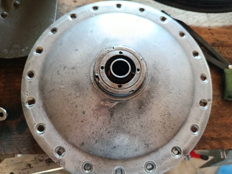

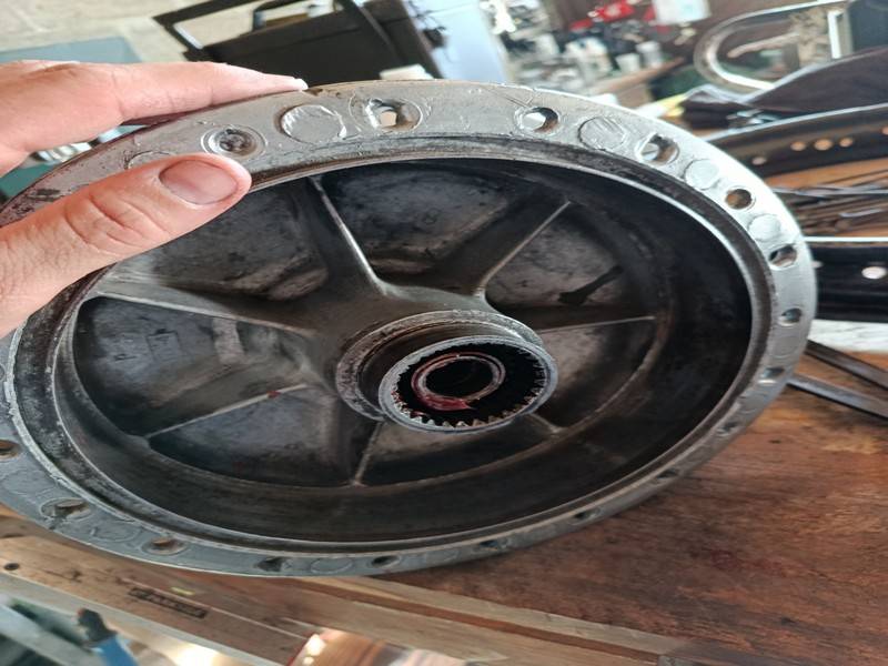

Merci Kreuzhof, roulement commandé ainsi que joint spi et graisse.

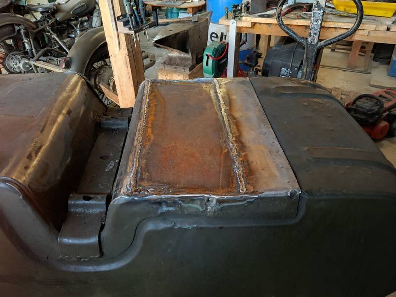

Cette semaine j'ai terminé le remplacement des pièces de carrosserie sur le side car, je ne vous montrerais pas la partie circulaire à l'avant du side parce que je ne suis vraiment pas content du résultat (ben ouais tôle de +/- 1mm c'est la merde à l'électrode) mais c'est soudé.

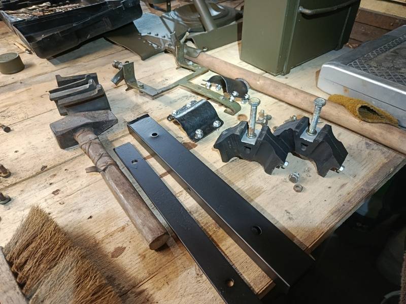

Ensuite remplacement de la tôle de 2 mm de fixation au châssis arrière, là c'était beaucoup plus simple.
Reste plus qu'à percé les orifices de fixation. La semaine prochaine un petit coup de mastic carrosserie et traitement ferose sur le bas de caisse puis peinture du bas.

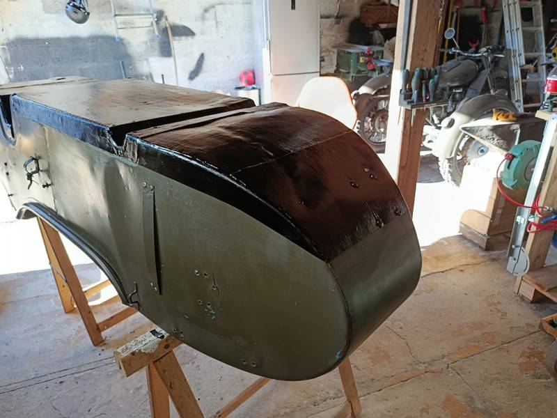

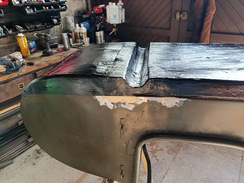

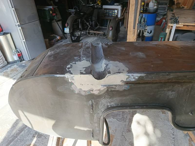

En ce début de semaine, j'ai pu appliquer mon mastic carrosserie afin d'égaliser les aspérités de réparation
Puis 2 couches de peinture bitumeuse de protection sur le bas extérieur du panier.

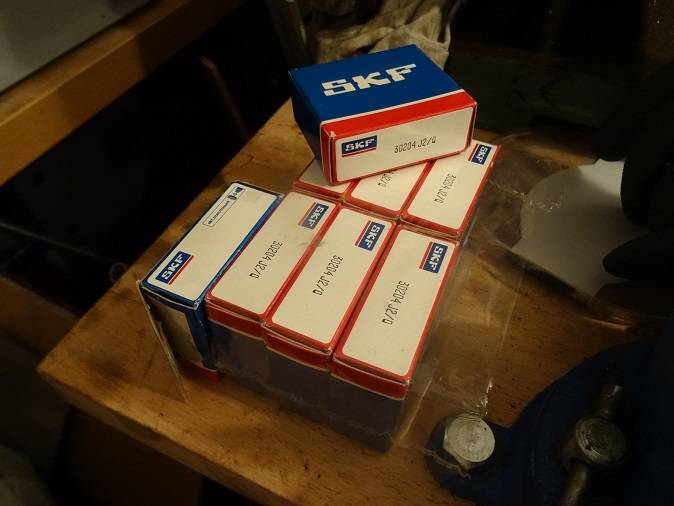

Réception de mes nouveaux roulements et joints Spi SKF acheté à un bon prix, j'ai donc pu remonter le moyeux de la roue de secours dans un premier temps.

Ça avance bien,
N'oublie pas de faire un cordon de mastic souple de carrosserie pour faire l'étanchéité entre les tôles du panier avant de faire la peinture.

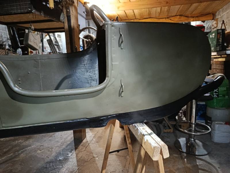

C'est fait Higgins mastic noir de carrosserie posé sur les enjambement de tôle du bas et sur le dessous des "boudins" de soutient (là où tu poses tes mains lorsque tu montes dans le panier).
Je suis content de l'avancée, aujourd'hui j'ai pu faire les retouches peinture sur la carrosserie extérieure et j'ai trouvée la bonne teinte au deuxième coup !
Ben ouais entre "vert olive" "vert armée" "vert olive noir" vert feuille" etc... Difficile de faire le bon choix sur internet...
Quelques photos de l'avant après du coup:
J'ai aussi dégraissé et traité au primer antirouille le fond et les renforts de dessous de caisse pour la peinture demain.

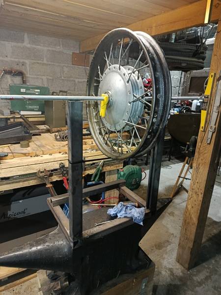

Puis remontage des rayons et là, j'aurais besoin de quelques conseils, je n'ai pas de clef dynamométrique pour rayons en regardant les tutos youtube etc...
Les gars vis un à un les rayons en faisant
- 1 er serrage = 10 tours de boulon pour tout les rayons.
- 2nd serrage = 4 ou 5 tours
- 3 ème serrage = finition réglage
C'est une bonne méthode ? Comment faites-vous ?

Pour le montage des roues, je fais :
Contrôle du déport/ retouche
Contrôle du voile/ retouche
Contrôle du saut / retouche
Il faut bien graisser la face d'appui des écrous et les filetages des rayons.
Puis serrage progressif (au jugé sans clé dynamométrique) en ajustant constamment voile et saut.
Une fois tous les rayons approchés, en tapant régulièrement sur les rayons, au son tu entends ceux qui sont moins serrés et tu augmentes progressivement le serrage en vérifiant voile et saut c'est d'ailleurs comme ce qu'il faudra contrôler sur la moto tous les jours au début puis tu peux espacer mais c'est a surveiller comme un lait sur le feu c'est bien écrit dans la doc.
En fonction de l'état de tes jantes et moyeux mais également de la qualité de tes rayons il ne faut pas serrer comme sur des machines modernes, c'est du soviétique.
Une fois que la roue est droite, il y aura toujours un petit écart entre le son des rayons disons qu'il doit y avoir un son ni trop aigu ni trop grave c'est pas facile à expliquer. Si tu les serres tous en mi- bémol,
tu auras certainement un peu de voile. C'est une histoire de compromis.
A la fin un voile de 2 à 5 dixième est un bon résultat.
Ne gonfle pas les pneus trop fort non plus, ça soulagera les rayons et ça va améliorer le confort.
Je mets (1,8 et 2) et vérifier très souvent la pression (et du coup un petit coup de clé pour faire sonner tous les rayons).
Sur l'Ural c'est préconisé 2,7 à l'arrière, je pense que ce n'est pas bon.

Perso, je ne fais remonter que des rayons EU neufs.

Et ne pas oublier de vérifier la tension des rayons au bout de quelques centaines de km
