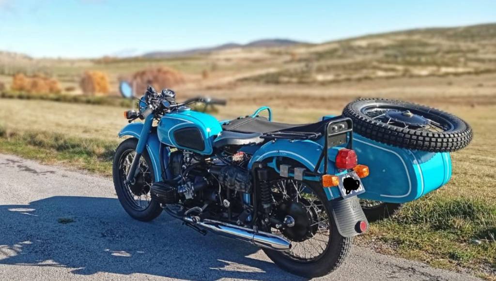

Pourquoi certaines MT10 en ont et d'autres pas ? Etait-ce une option ?
Ex nouveau side-cariste...
- Bula
- Messages : 102
- Enregistré le : dim. 16 nov. 2025 14:27
- Localisation : Au coeur du Sud-Ouest
Autre question, quand les premières fourches Earles sont-elles apparues sur les Ural ?

Donc du coup, ça n'est pas une MT10 , mais juste un URAL
Correct ?

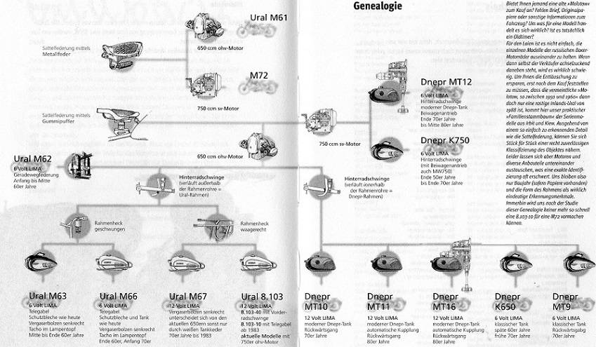

Voici l'arbre généalogique des Dnepr/Ural
Tiré de l'excellent ouvrage "Mit Hammer und Schlüssel" de Tom Van Endert.

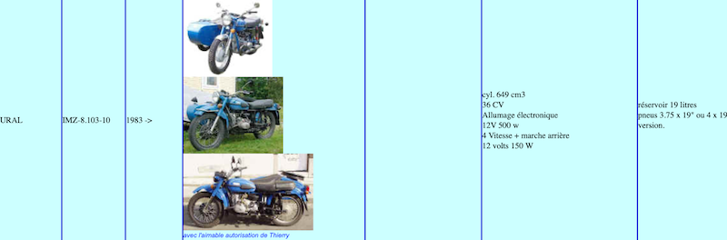

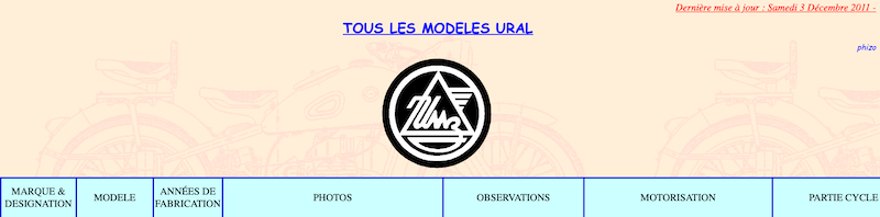

C'est ça que tu veux dire
http://dnepr.ural.free.fr/modeles-dnepr.htm
http://dnepr.ural.free.fr/modeles-ural.htm

Ah non Bula, ton side n'a rien à voir avec une MT10 c'est bien un Ural.

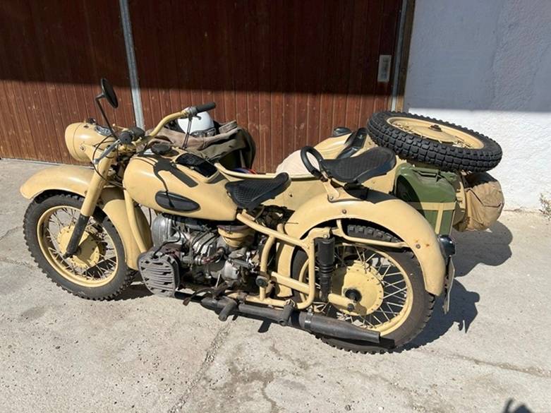

Voici ma MT10 -36.

(quelle belle machine que ton MT10)
D'aprés le tableau que j'ai affiché, si la fourche à balancier est d'origine, c'est un Ural 8.103-40. Le 8.103-10 a une fourche téléscopique.
Le détail qui tue. Sur nos Dnepr le cadre passe à l'exterieur de la fourche arriére alors que sur les Ural, le cadre passe à l'interieur.

exact, si ton bras oscillant AR est anncré a l'exterieur du cadre, c'est la branche Ural. C'est aussi visible sur les reposes pieds passagers
qui ont des caches, permettant de ne pas se coincer qqchose lorsque le bras oscillant "oscille"
Apres faut regarder le moteur, mais la, avec ton BM, il faudra jouer aux devinettes
Ta fourche a balancier aussi est de la lignée Ural ( bras oscillant coudé alors que les bras oscillants de Dnerp sont droits)

@ Higgins30: il est magnifique ton MT-36 !
@ Kreuzhof: merci pour le tableau, donc du coup je dois avoir un IMZ-8.103-10, mais modifié car fourche earles, je ne parle même pas du moteur...
@ JiFou: j'ai bien les caches sur les repose-pieds passagers...
et le bras oscillant est bien à l'extérieur du cadre...
@ Guy et Claudette: merci pour vos récits sur l'amicale...
Du coup quelle est la monte d'origine pour les amortisseurs ?
