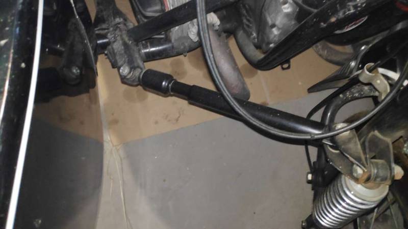

Ton garde-boue AV est parfait, tu as plus de débattement avec une fourche à balancier plutôt qu'une télescopique
Re: Nouveau membre en Dnepr MT11
Posté : ven. 18 juil. 2025 21:47
Je complète les infos désolé mais le temps a passé depuis mon montage :oops:
Tu peux voir sur les précédentes photos la patte latérale spéciale pour le support du garde-boue.
Amortisseur d'origine Merco (info source JPA)
Le frein de direction sur l'axe demande a être régulièrement vérifié sans pour autant serrer fort.
Et là tu pourras lâcher le guidon pour essai :) .
Ne pas oublier de protéger le garde-boue partie basse pour les projections avec une bavette. Décentrer le garde-boue sur l'avant doit aussi permettre un accès plus facile (moins difficile) à l'allumage.

Un fer en U pour le haut et le bas, une meuleuse, perçage et boulons et le tour est joué, rapide à faire.
