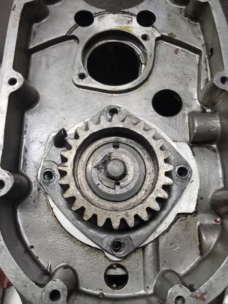

dépose vilebrequin - 1/2
- dépose des 4 vis tenant le palier avant, pour voir la liberté qu' a ce vilebrequin, à ce stade de démontage
- dé-cabossage de la tole d'arret
- dévissage petite vis "symbolique" qui est devant le pignon
Bon, le vilebrequin est bien libre sur l'AR (normal, je ne vois pas ce que je pourrais démonter de +, mais il
faut bien vérifier, hein ?), l'avant est tenu par le roulement, roulement lui même tenu par cette cage palier (maintenant dévissée)
Je remarque au passage, qu'il n'y a pas l'air d'avoir de casse à ce niveau là,
et que le "bec verseur" d'huile est entier et solidaire du reste.
La conclusion est que l'étape suivante sera d'enlever le pignon du vilo.

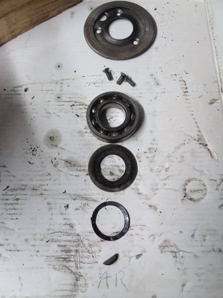

- enlèvement des roulements, larmiers, etc

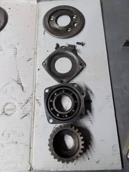

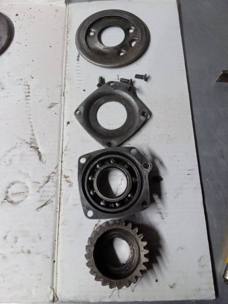

L'empilage AV donne ça
zut : j'ai inversé le couvercle et le palier avec roulement dedans. Mais vous aurez certainement rectifié
(vu que certains ne se sont pas encore endormis :D )
l'empilage AR donne ca
assemblage AR.jpg (31.41 Kio) Vu 5089 fois

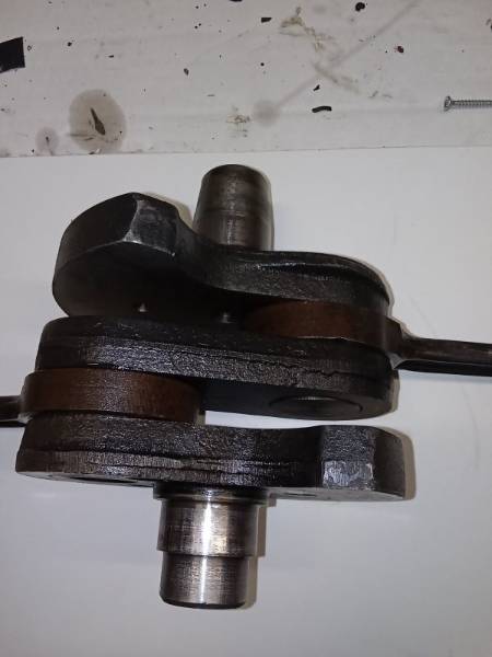

Et le vilo tout nu,
suite -->
Posté : lun. 18 mars 2024 11:27
par JiFou
dépose vilebrequin - 2/2
c'est bien une bielle de kmz, c'est marqué dessus
une vue AR du vilo et de sa joue
vérification cote des bagues pied de bielle, on est bien sur du 21
Puis plusieurs mesures par ci, par là, comme celle-ci
