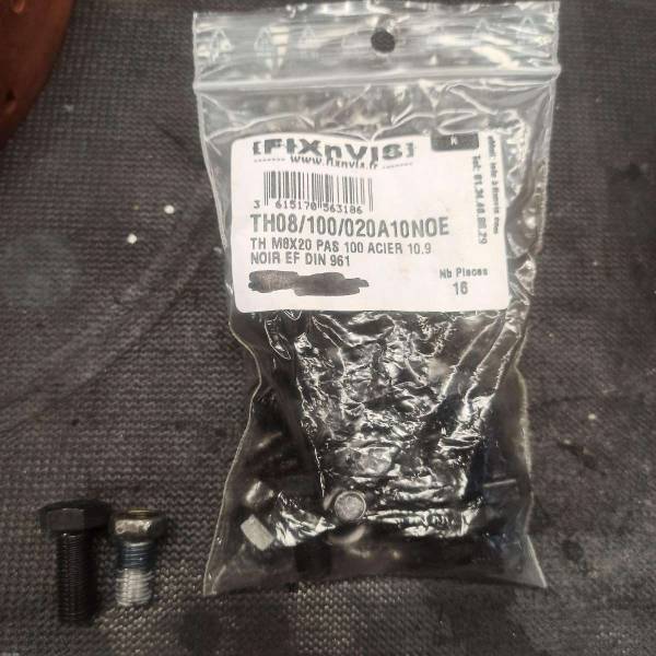

Le pont est maintenu par 4 goujons, selon vous peut-on remplacer ceux-ci par des vis?
J'ai reçu le joint. C'est rapide.
Il est posé et j'en ai profité pour nettoyer l'ensemble, changer le graisseur dont le filetage était resté à l'intérieur, ajouté une goupille sur le cardan qui n'en avait pas et ajouté un bouchon de vidange aimanté.

Si c'est comme Oural, je dirais non.
Ce n'est pas vraiment des goujons, c'est plutôt une vis avec une tête à l'intérieur emmanchée à force, tu peux tirer dessus ça doit tenir.

Si tu remplaces par des vis, tu risques la fuite d'huile, les filetages debouchent a l'intérieur du moyeu. L'ancien proprio du mien avait mis des vis, ça pissait par là... J'ai remis des goujons avec frein filet, plus de fuite

Sur Dnepr ce n'est pas le même montage que sur Ural, ce sont de simples goujons.
Je suis du même avis que Cambouis pour le montage des goujons et du frein fillet.
Je déconseille de mettre des vis car tu vas élargir les filets, le couvercle n'est pas très épais et de plus, la couronne n'est pas loin derrière tu risques de faire de l'usinage

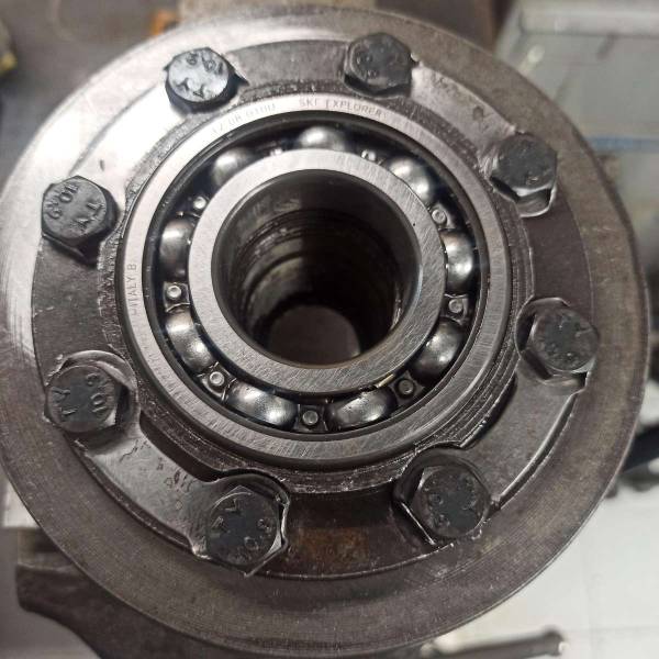

Le point faible de ces ponts est la qualité des vis d'assemblage de la couronne.
Généralement elles se déserrent, ça prend du jeu en rotation et elles finissent par se cisailler.
Si tu veux dormir (enfin rouler) tranquille ce serait bien d'ouvrir pour vérifier, le top étant de les remplacer par des vis de qualité.
Il y a deux montages la plupart ont du pas fin d'autres du pas standard
Mef à ce que les vis ne dépassent pas derrière la couronne. C'était mon premier pont, je pense qu'il vaut mieux monter les vis au frein fillet et avec des rondelles que ces tôles frein trop fines.

Sur mon dnepr c'est vissé à l'intérieur au pas de 150 et à l'extérieur au pas de 125Guy et Claudette a écrit : ↑jeu. 9 nov. 2023 14:41Si c'est comme Oural, je dirais non.

Au pire je mettrai de la pâte d'étanchéité Virax sur les filets. Ça étanchéifie et ça freine le filet en même temps.

Je pense que j'ouvrirai un jour , je n'aime pas trop toucher lorsque ça fonctionne bien car dés fois lorsque je touche et bien bizarrement ça fonctionne moins bien qu'avantHiggins30 a écrit : ↑jeu. 9 nov. 2023 19:56 Sur Dnepr ce n'est pas le même montage que sur Ural, ce sont de simples goujons.
Je ferai les gros entretiens au fur et à mesure.

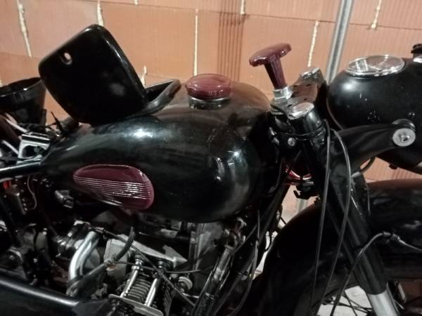

Je souhaiterais aussi retirer, repeindre ou changer ces caoutchoucs de réservoirs. Sont-ils fixés à la colle ?
[/quote]
Dac, je comprends.
Un conseil, fais tes vidanges toujours dans un bac propre et regarde tes huiles.
Quand tu verras de la limaille, c'est que tes vis commencent à usiner le couvercle
